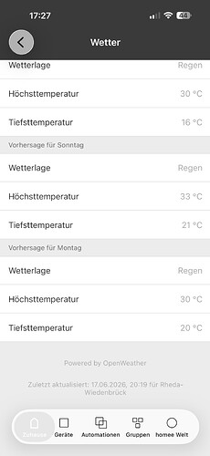

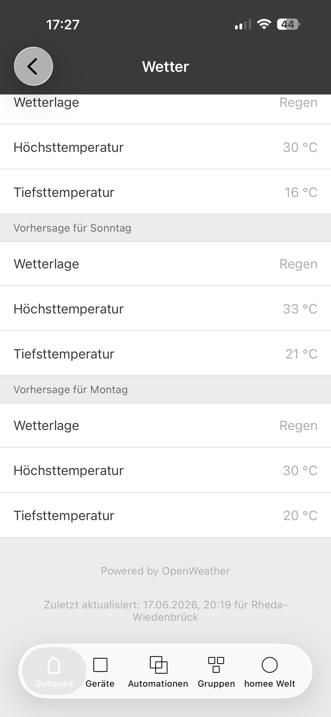

Nach dem neuesten Update werden die Wetterdaten nicht aktualisiert!
Letzte Aktualisierung war am 17.06.2026!
Der Fehler sollte doch mit der neuesten Version behoben sein.

Das sind allerdings mehr als 90 Min. und auch mehr als 3 Stunden!
Die Wetterdaten stimmen definitiv nicht.
