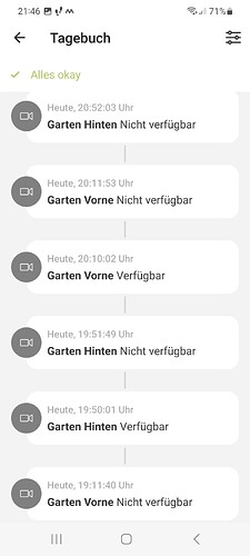

es scheint zumindest so, auch wenn nicht auf die Sekunde genau, dass es grob im 10min Rhythmus ist / oder zumindest grob durch 10min teilbar.
In den Scr.shots ist ein Ausreißer mit ca. 30min dabei.
