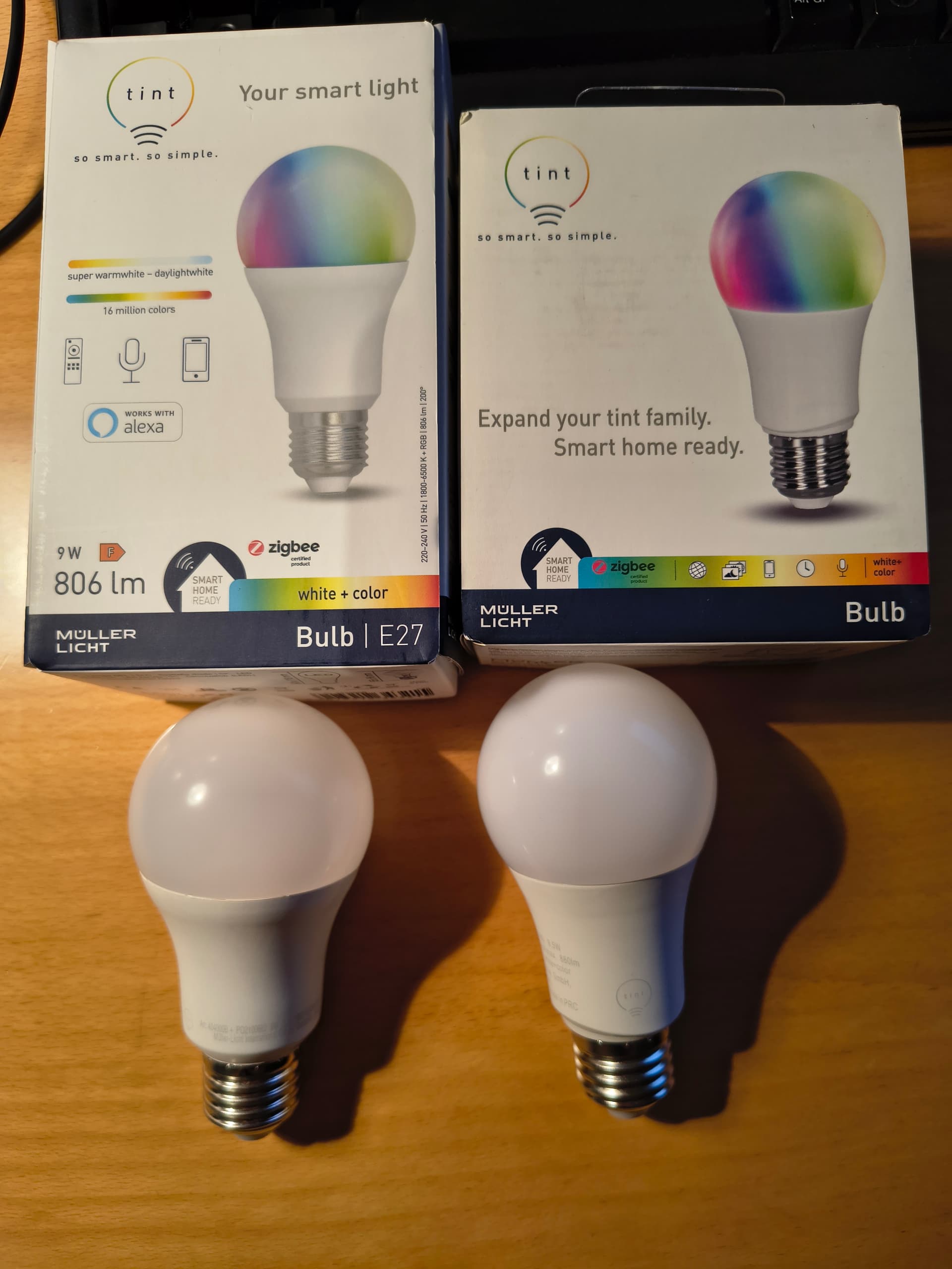

Dann habe ich mir die Birne etwas genauer im hellen Licht angesehen und mich gewundert, dass die irgendwie „minderwertig“ aussieht. Die Lampe stammt aus einem Lampenset von Müller Licht. Da ich diverse Tint Lampen im Vorrat habe, bin ich in den Keller und habe mir eine noch neu verpackte Tint geholt, um zu sehen, ob sie auch so „plünnig“ aussieht. Und nun gleich zwei weitere Überraschungen: 1) die alte Tint Lampe ist merklich schwerer 2) die alte Tint sieht auch um Welten hochwertiger verarbeitet aus. Links die „Neue“, rechts die „Alte“

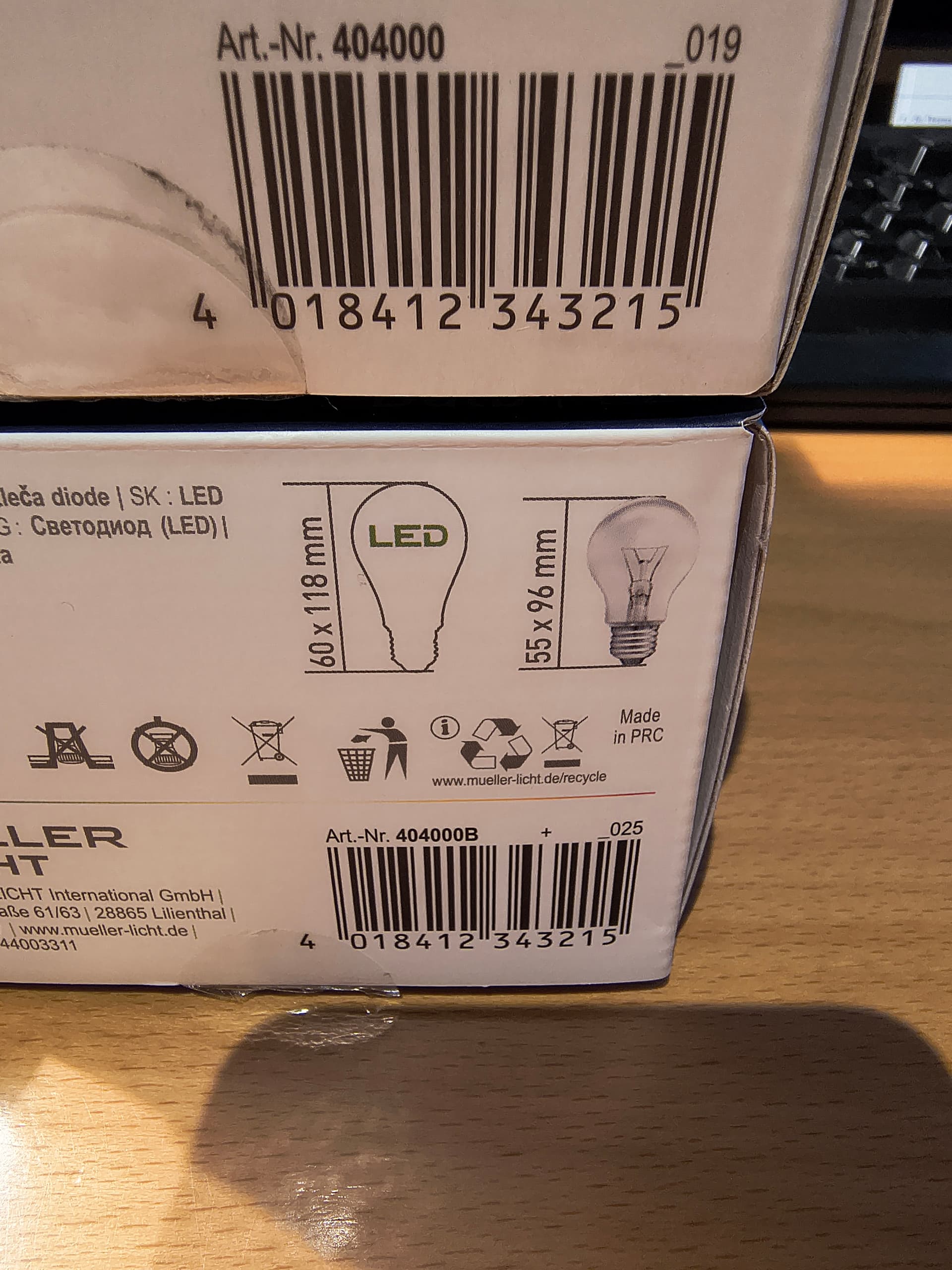

Die Packungen sind vom Format unterschiedlich (die neue ist etwas länglicher und dafür schmaler), aber auf beiden Kartons steht die gleiche Artikelnummer: 404000. Die Lampe aus dem Lampenset hat noch ein „B“ hinter der Artikelnummer, aber das steht meines Wissens nach für Lampen die in Bundles mit Lampen verkauft werden. (Falls jemand dazu andere Infos hat, bitte schreiben)

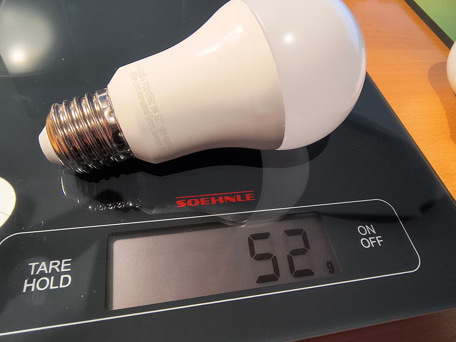

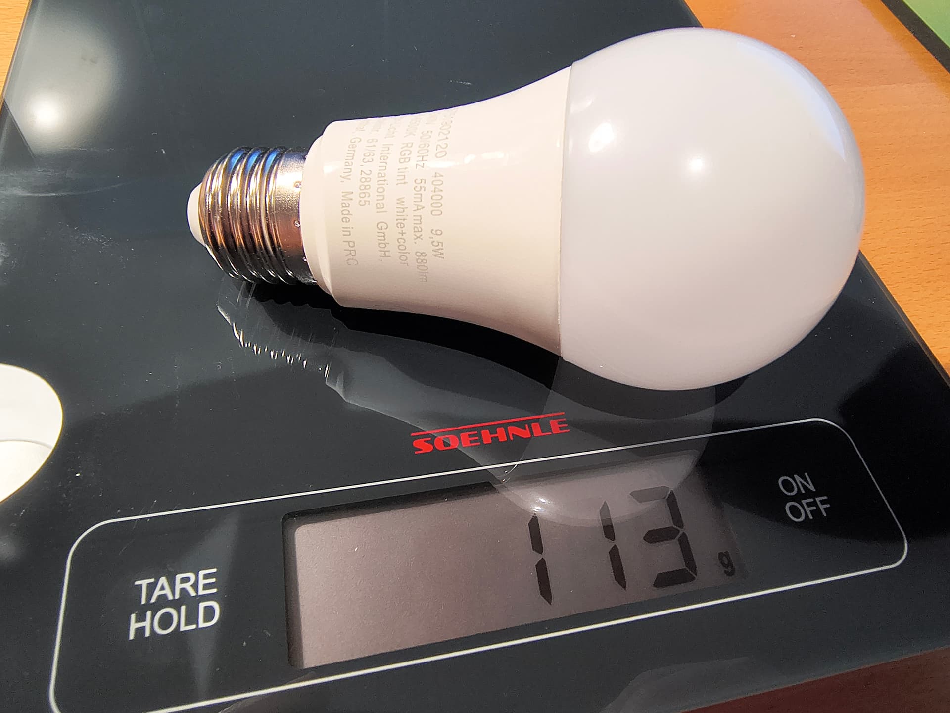

Jetzt kommen wir nochmal auf das Gewicht zurück:
Alte Tint:
Neue Tint
Das sind zwei völlig unterschiedliche Lampen!

Ich denke auch, dass das B für Bundle steht, da die aktuellen Lampen größtenteils sowohl mit Zigbee als auch mir Bluetooth (Tint App)
gesteuert werden können.
Zumal auf der Verpackung ja auch das Zigbee Logo steht.
