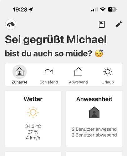

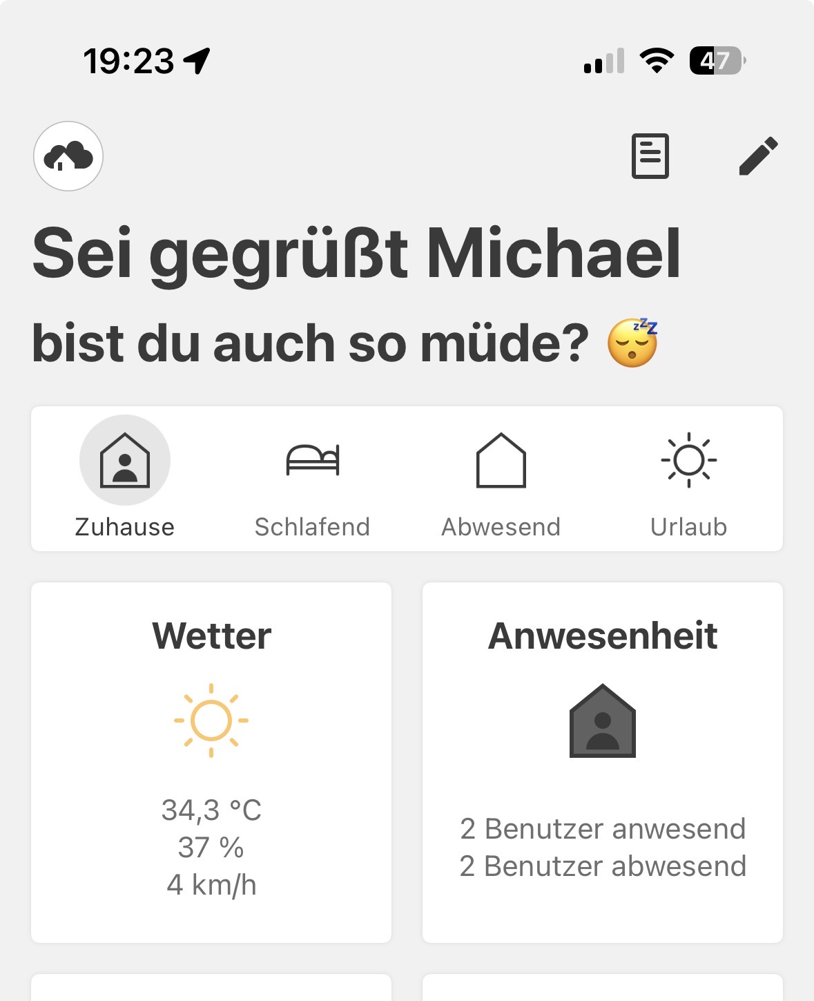

Ich steuere die Anwesenheit im Smart Widget über ein virtuelles Gerät „Anwesenheiten“ über node-red.
Die Zustände anwesend/abwesend kommen von der WLAN Verbindung von der FritzBox.
Widget:

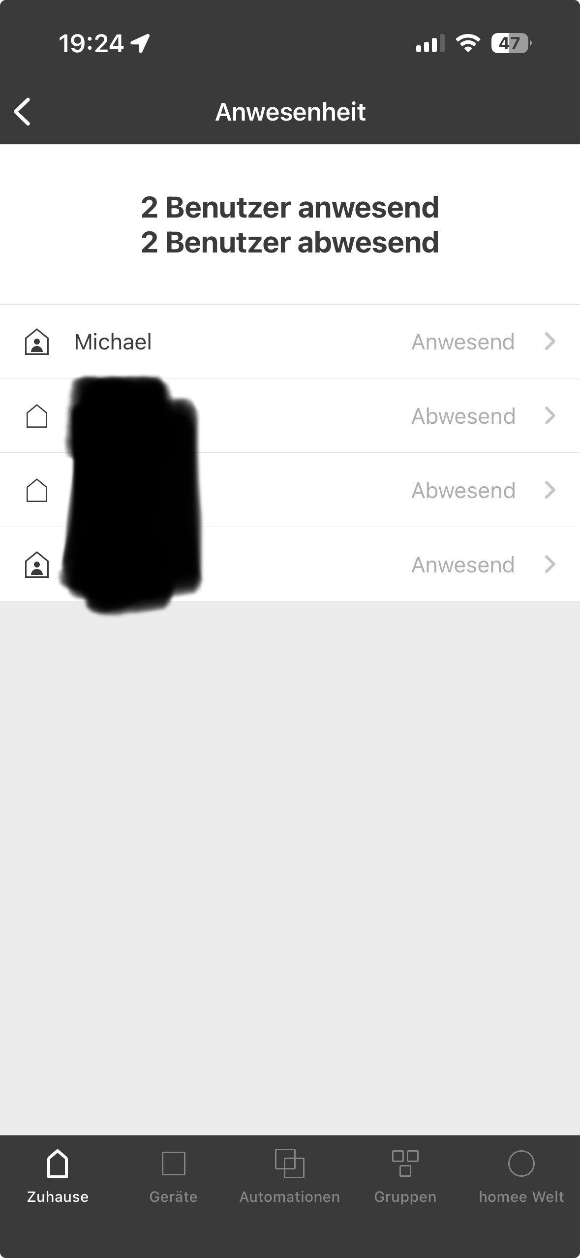

Detail:

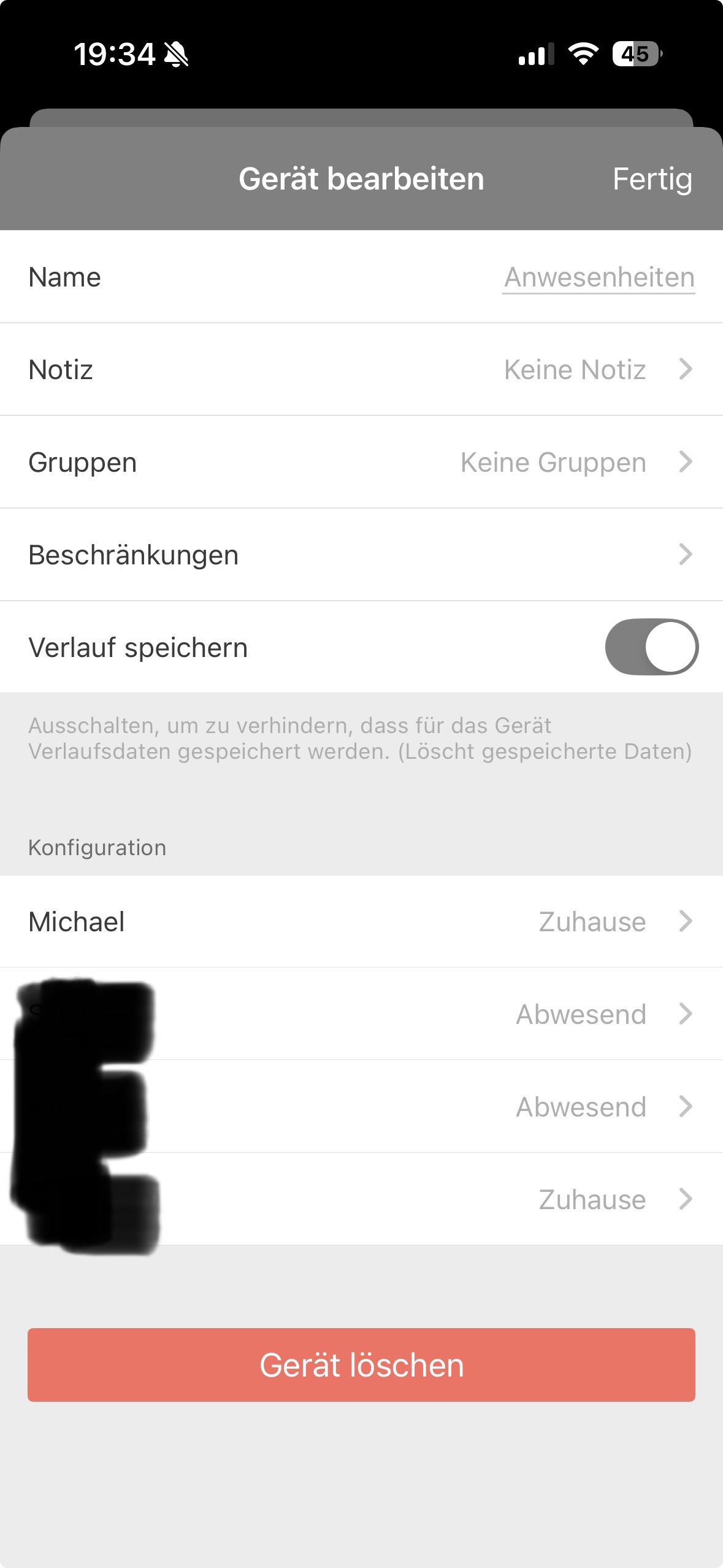

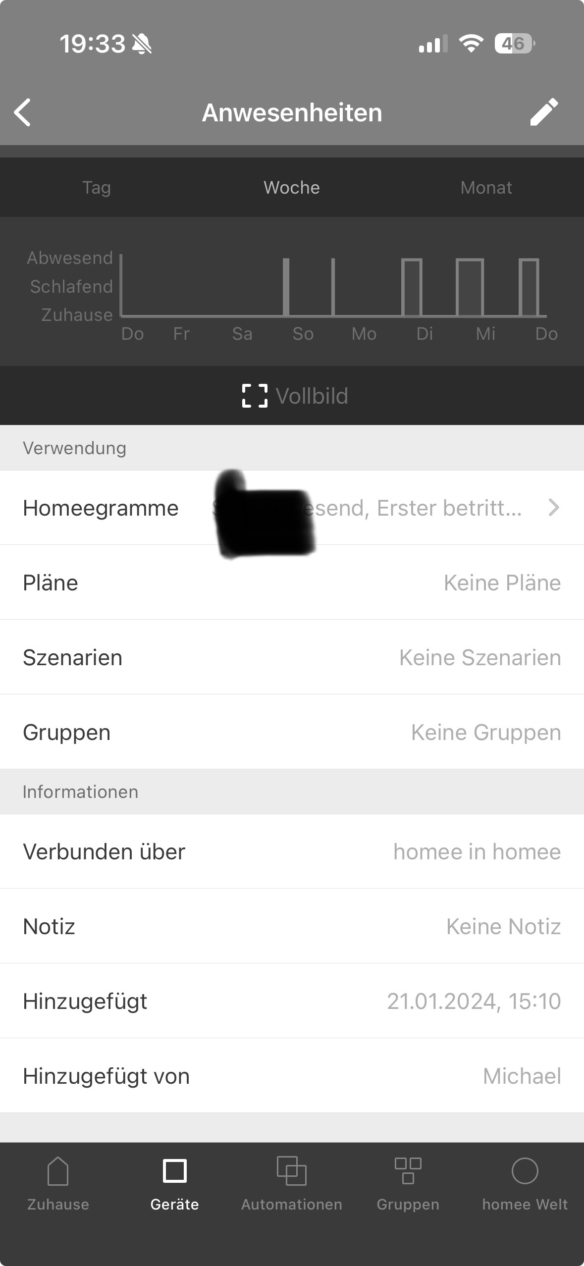

Gerät:
Konfiguration:
Die einzelnen Zustände der Anwesenheiten steuern dann einzelne Geräte oder den Status Abwesend im homee, wenn keiner da ist und Zuhause, wenn der erste ankommt.
