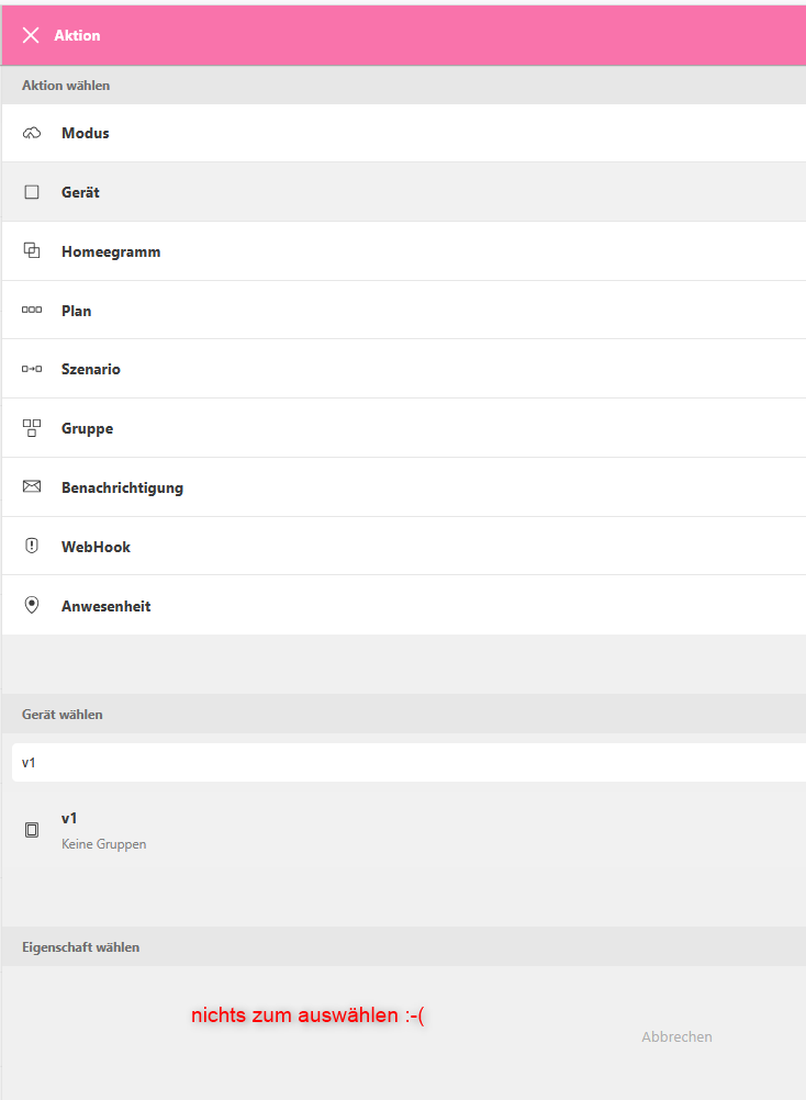

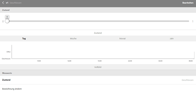

Hi! Vielleicht habe ich ja ein falsches Verständnis der Funktion des Gerätes aber irgenwie kommts mir das Verhalten komisch und gerade für ein virtuelles Gerät wenig sinnvoll vor …
Ich habe das virtuelle Gerät „Zustand“ erstellt - und zwar das mit den Zuständen 0/1 und nicht das mit 0…100%!

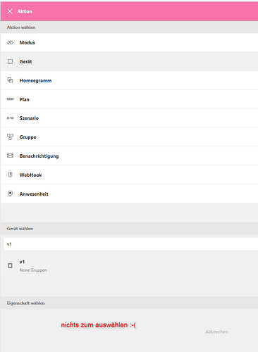

In einem Homeegramm soll der Zustand auf einen Wert gestellt werden, jedoch gibt es keine Eigenschaft zur Auswahl.
Möchte ich umgekehrt den Wert über ein Homeegramm auslesen, so funktioniert das.
Verwende ich den Gerätetyp „Schalter“, so funktioniert das Setzen des Wertes wie erwartet - allerdings gibts da andere Probleme. Ggf. dazu mehr in einem extra Post.

ja, ich will quasi einen Fenstersensor nachbilden. Bei einem echten Sensor macht es natürlich keinen Sinn den Status programmatisch oder manuell über die App zu ändern. Aber bei einem virtuellen Gerät muss der Istwert ja von irgendwo kommen und da liegt es nahe, dass er über ein Homeegramm zugewiesen wird. Daher bin ich auch nach wie vor der Ansicht, dass es sich beim Verhalten von „Zustand“ um einen Bug oder zumindest um keine gut durchdachten Funktionalität handelt.
Mit dem anderen „Zustand“ funktioniert die Wertzuweisung aber dafür kommt am Ende irgendwie eine Invertierung der Werte zustande. Müsste dafür aber länger ausholen.
Das mit dem Schalter muss ich noch mal ausprobieren. Bei einem ersten Test ging’s auch nicht reibungslos aber aus anderen Gründen
