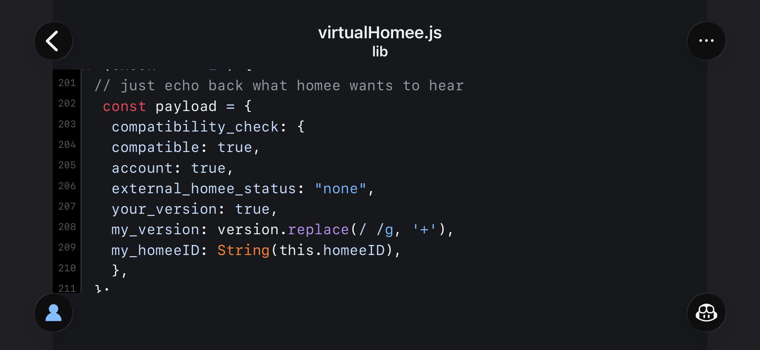

Ich denke ich hab den Fehler gefunden wenn es mal jemand ausprobieren möchte dann mal folgende Datei anpassen.
virtualHomee.js bei Zeile 208 folgendes einsetzen
vorher
+ '        "my_version": "'}${version}" ,`
nachher
+ '        "my_version":  "2.41.3+46ad073c",'
Vorher war es so angelegt das die gesendet Version vom Original homee übernommen wurde und dann an homee zurück gesendet.
Das scheint aktuell etwas zu klemmen daher habe ich das mal Hardcodiert und damit klappt es.
Bitte mal gegenchecken damit ich das bei GitHub als Änderung anregen kann.
5 „Gefällt mir“
Bin dem nochmal etwas tiefer nachgegangen und das Problem liegt an der Behandlung des + Zeichen innerhalb des Versionsnummer. Dadurch wird der String aufgeteilt und mit einem Leerzeichen versehen was natürlich dann zu einer falschen Version führt. Das sollte also erstmal die Lösung sein für das Problem.
Edit
Das liegt an der Art wie die Websocketnachricht im parse() behandelt wird. Da wird aus dem ‚+‘ ein Leerzeichen gemacht und schon hängt das ganze.
Node Red Fork
Edit:
Habe die Settings.js jetzt auch noch angepasst und somit klappt es jetzt auch mit dem anlernen wieder. Die Hardcodierung habe ich entfernt und bei mir am System getestet. Es sind also zwei Stellen wo hier gecheckt wird ob es passt einmal in den Settings und einmal der compatibility_check beim Abruf der Nodeliste.
10 „Gefällt mir“

Hallo Micha,
ich habe deine Änderungen in meine Testinstallation übernommen. Es hat dann auf Anhieb mit der iOS App funktioniert, den neuen virtuellen Homee einzubinden.
Sowohl mit IP-Addresse als auch per UID.
Vielen Dank für deinen Einsatz.
Danke für das Feedback, freut mich das es dann wieder läuft. Dann muss ich das nur noch im Orginal Repro ändern lassen.
5 „Gefällt mir“

Ich hatte es gestern zwischen Tür und Angel getestet, habe aber beim Neustart von NodeRed die Meldung bekommen „Flows gestoppt aufgrund fehlender Node-Typen > virtualHomee“
Heute habe ich etwas mehr Zeit, bekomme es aber nicht hin. Nach Neustart NodeRed bekomme ich immer die gleiche Meldung (s.o.).
Irgendwas mache ich falsch…
Die Zeile 208 in meiner virtualHomee.js sieht so aus wie auch bei dir im obigen Post:
Was muss ich da eintragen?
Weder deine Codezeile mit der Versionsnummer noch deine Änderung aus dem github-Fork funktioniert bei mir.
Sorry für die blöde Nachfrage…
Nimm aus meinem Code die Settings und die virtualhomee.js dann geht es
So sieht das jetzt aus in der virtualjomee.js
Das deutet auf einen Fehler im Code hin. Da scheinen Syntaxfehler vorhanden zu sein.
DU BIST MEIN HELD :slight_smile:
Ein ganz ganz großes Dankeschön von mir.
Es funktioniert :+1:
Ja, lag sicherlich daran, dass ich nur die Zeile 208 bearbeitet habe. Nach Übernahme des kompletten Inhalts klappt es auf Anhieb. Alle Geräte sind wieder da.
Nochmals ganz herzlichen Dank!!
