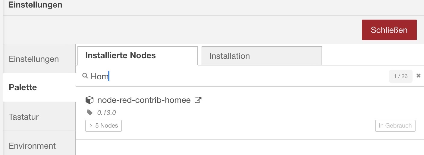

Ich habe auf dem Test NodeRed die Palette node-red-contrib-homee von 0.12.2 auf die Version 0.13 meiner anderen Produktivinstallation gebracht. Jetzt hat die Anpassung der settings.js auch eine Auswirkung auf get:all.

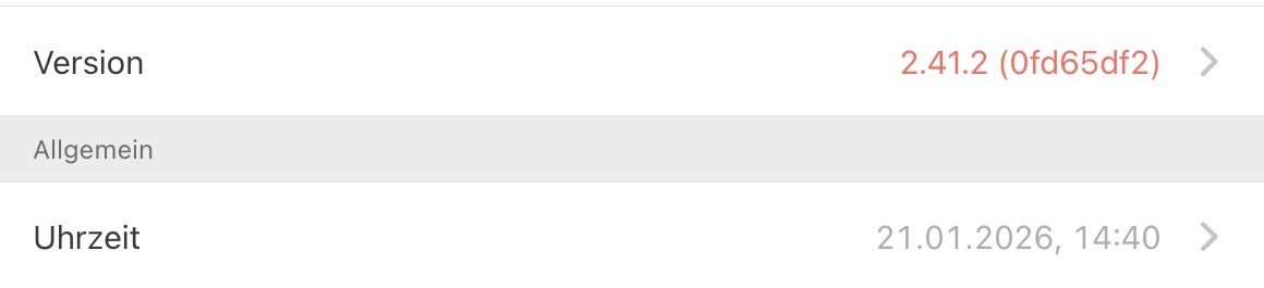

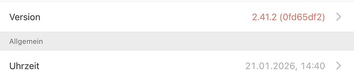

Kannst du den vhih homee mit einem get:all Abfragen bzw. Dich mit einer homee App mal verbinden und schauen was da in der settings steht?
Ja er ist auf einem separaten PI.
Mit get:all bekomme ich diese Settings in diesem Post:
"version":"2.41.2+0fd65df2",

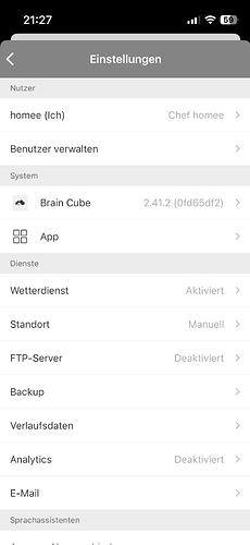

Wenn ich mich mit der iOS-App anmelde:
