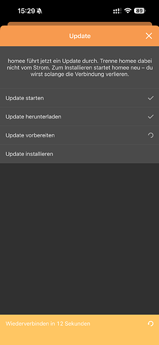

Ok, SW Cube: wie gesagt, mehrmals das Update angestoßen (nun 4x), keine Beendigung dessen
Das X wegwischen? Geht bei ios nicht. Das x ist ganz oben rechts und scheint in einem Layer hinter dem Batteriesymbol zu liegen…
Bei vielen Homees einschließlich Meinem bleibt der Updatevorgang hängen. Da gehts dann nur über USB. Versuch es mal damit.

Würde ich gerne. Ich komme weder in die App noch auf dem Desktop in den login.
Geiles Zeug, ein Nachmittag…
Brain Cube hart resetten funktioniert auch nicht…
Das hatte ich auch…
Bei mir hat geholfen den Brain Cube den Stecker zu ziehen. Nach einer Minute wieder an Strom - seit dem läuft er.
