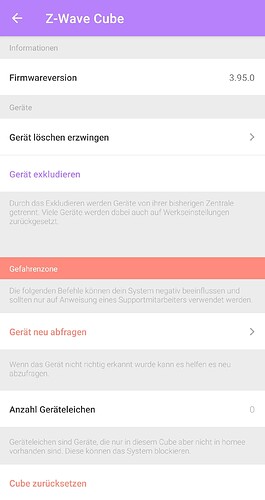

Diesen Punkt 3 gibt im homee nicht, oder? Wie genau würde dies mit homee laufen?
Geh auf das Gerät → Bearbeiten, ganz unten steht löschen…
D.h. wenn ich das Gerät lösche, wartet der homee wie beim Inkludieren, dass ich 3 mal S1 anklicke und erst dann wird der RS3 sauber exkludiert?
Edit: hab gerade den Punkt „Gerät Exkludieren“ beim Z-Wave Würfel in den Einstellungen gesehen, was macht der dann genau?
Dann macht er genau das:
Du meinst sicherlich löschen, nicht Exkludieren. Beim Z-Eave-Würfel kannst Du Geräte löschen, die nicht mehr vorhanden sind. Du musst in der Tat das Gerät Exkludieren (heißt: das Gerät verlernt die Verbindung mit homee und kann dann neu eingelernt werden) ausführen.
Gerät exkludieren ist schon richtig
