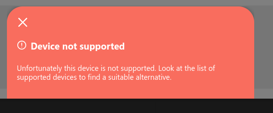

wenn ich jetzt meinen Button als „anderes zigbee Gerät“ anlernen will passiert das hier:
Kann ich das irgendwie umgehen?
Danke und Grüße
Das ist neu, denke das du es nicht umgehen kannst da es wohl ein m Backend eine Sperre gibt.
Hallo @utack,
das ist selbst für mich neu :joy: :thinking:, wir haben keine Sperre eingebaut oder solche hinzugefügt.
Kannst du mal dein Zigbee Cube vor dem anlernen einmal kurz ab und danach wieder aufsetzen und ein anlernen erneut durchführen?
War der Button schonmal irgendwo anders angelernt?
Ich schau mal in der Zeit wo diese Meldung herkommen kann.
Hi Steffen,
der Button war in meinem homee angelernt, hat aber aufgehört zu funktionieren nach ~2 Jahren.
Ich habe die üblichen homee Neustarts und Cube neu aufsetzen alle durch getestet.
Soll ich den noch eingelernten aber toten Button erst löschen?
Ja bitte, besonders wichtig ist das der Button auf Werkseinstellungen zurückgesetzt ist, bevor die diesen im homee anlernen kannst.
Das hat funktioniert, danke
Der Button lebt wieder
