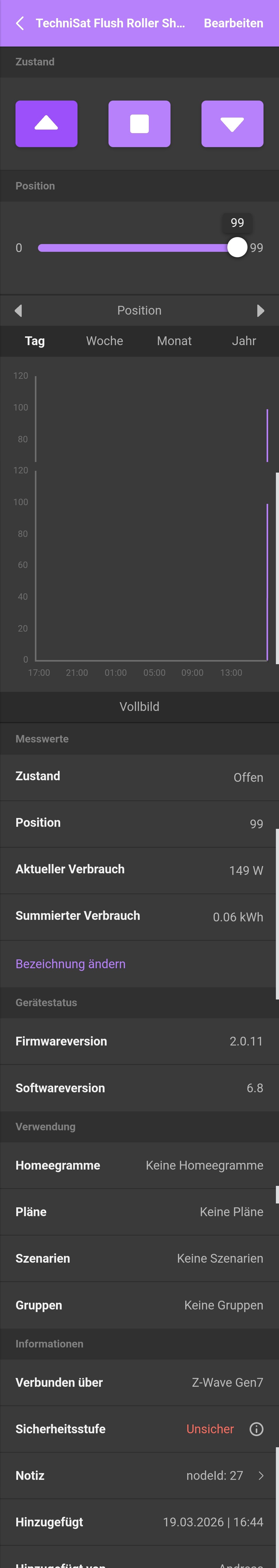

2.42.0 (3d62cdde alpha.16)
  • Profil ist da
  • Bedienung rudimentär möglich
  • Messwerte sind da
  • Orientierung der Taster stimmt, aber die Position stimmt nicht:
    • Messwerte reichen von 0 nur bis 99 (kommt aber so vom ZWJS)
    • %-Zeichen fehlt
    • Orientierung der Position bzw des Schiebereglers passt nicht: 99 ist geöffnet, 0 ist geschlossen (kommt aber so vom ZWJS)
    • Schieberegler für Position springt beim Fahren wild hin und her (Position wird im ZWJS wohl nicht sauber aktualisiert)
  • Stopp nicht möglich, Stopp-Knopf löst Schließen aus (Stopp in der ZWJS UI funktioniert)
  • Statusmeldungen „Öffnet“ und „Schließt“ werden nicht angezeigt, nur „Offen“ und „Geschlossen“ (wsl weil Aktualisierung aus ZWJS fehlt)
  • Mehrfachklicks (Szenen) fehlen
  • Experteneinstellungen fehlen
    • z.B. Orientierung umkehren

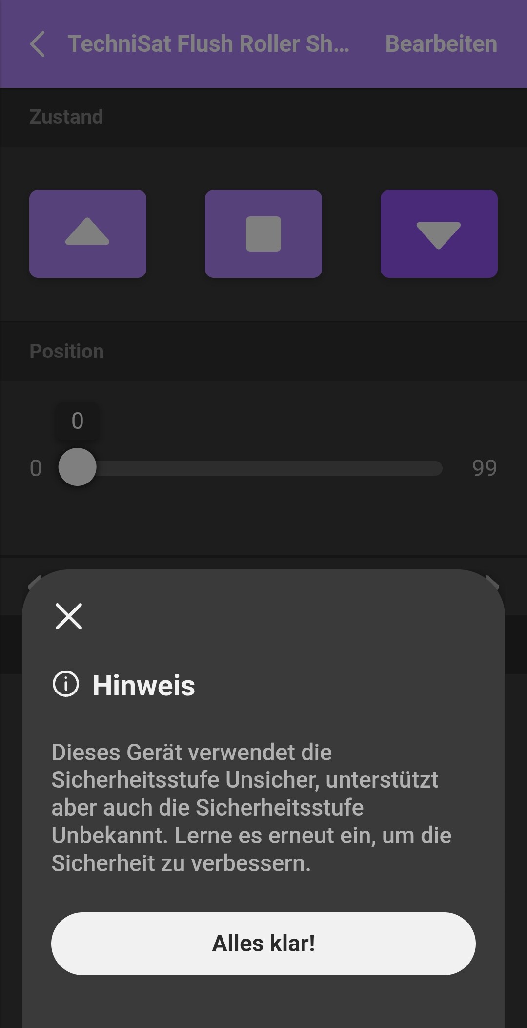

  • Sicherheitsstufe zeigt „Unsicher“, obwohl als S2 mit PIN erfolgreich über homee eingelernt
  • Sicherheitsstufe fehlt in homee, wenn über ZWJS UI eingelernt
  • Firmware und Software werden korrekt angezeigt
  • Einsatz in HGs funktioniert
