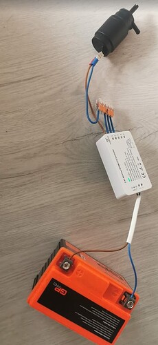

Ich bin gerade dabei eine autarke Bewässerung (Photovoltaik + Batterie + Pumpe + Wassertank) zu basteln und mir fehlte auch ein 12V Relais.
Etwas frech habe ich einfach einen LED Controller getestet. Tut das gleiche und kostet auch nicht mehr als die üblichen Relais:
Gledopto Amazon Link
Foto vom Testaufbau:
Ich werde das Gesamtprojekt dann extra posten wenn es fertig ist.
