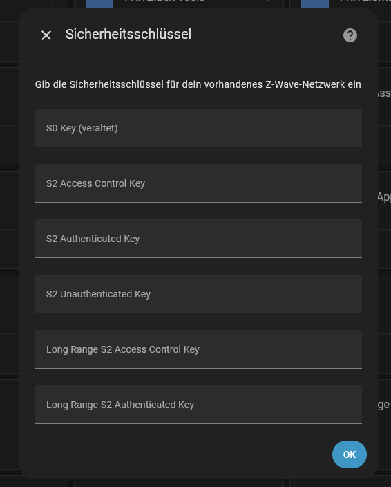

Ich versuche aktuell auch, den Z-Wave-Würfel am Home Assistant anzuschließen.
Bei der Einrichtung soll man jedoch die ganzen Keys eingeben.
Wo kann man diese denn auslesen?
Das war der Stand 2019.
Glaube nicht, dass sich in der kurzen Zeit :wink:
daran was geändert hat.
Du kannst neue Secutity keys generieren.
Dann funktionieren aber nur Geräte die Unsecure inkludiert wurden. Alle Secure inkludierten Geräte musst Du leider neu inkludieren.

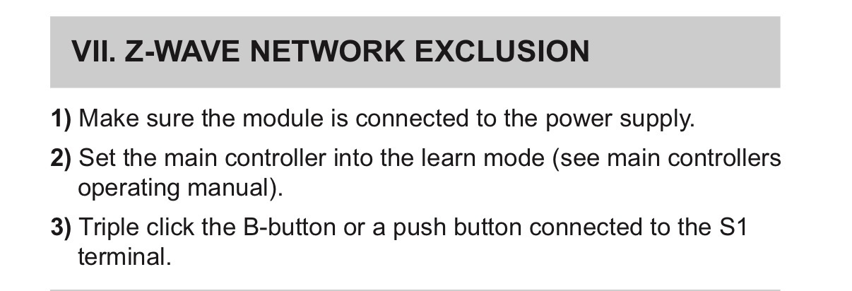

Dann werde ich mich mal schlau machen, inwieweit man ohne großen Aufwand die UP-Module inkludieren/exkludieren kann.
Insbesondere die FIBARO Roller Shutter 2 hab ich damals mit viel mühe (kaum Platz in den Dosen) reinbekommen. Falls jemand direkt was zu den Fibaros sagen kann oder es für die eine „einfache“ Möglichkeit gibt, wäre ich dankbar.
Bei den Fibaros kannst Du den Schalter verwenden.
https://manuals.fibaro.com/content/manuals/en/FGR-222/FGR-222-EN-A-v1.2.pdf
Gruß Osorkon

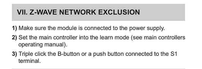

Kann man eigentlich die Fibaro-Untersputz-Switche ohne auszubauen an- und "ab"lernen?
Bei den allermeisten Fibaros kannst Du den angeschlossen Schalter/Taster (S1) für die exklusion / Inklusion verwenden. Einfach in das jeweilige Manual rein schauen.
