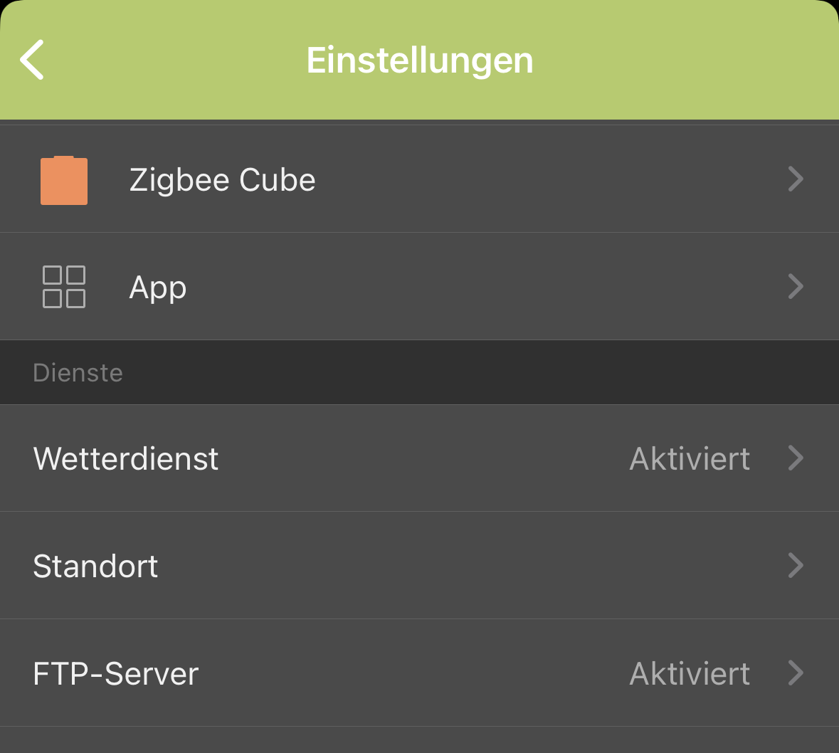

Das kann ich nicht bestätigen. Der Menüpunkt ist noch da:
Allerdings wird der Name des Ortes nicht mehr angezeigt.
Ich hatte das im Zusammenhang mit dem Bug zum fehlen der Wetterdatenaktualisierung gemeldet.

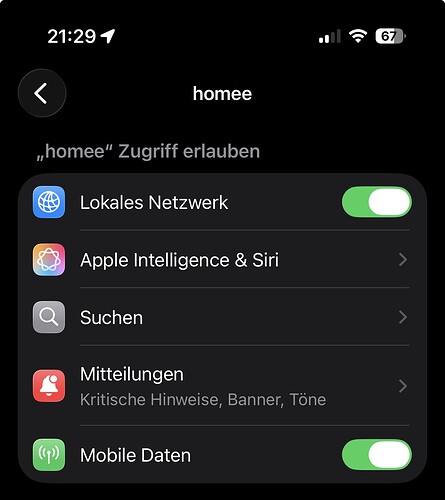

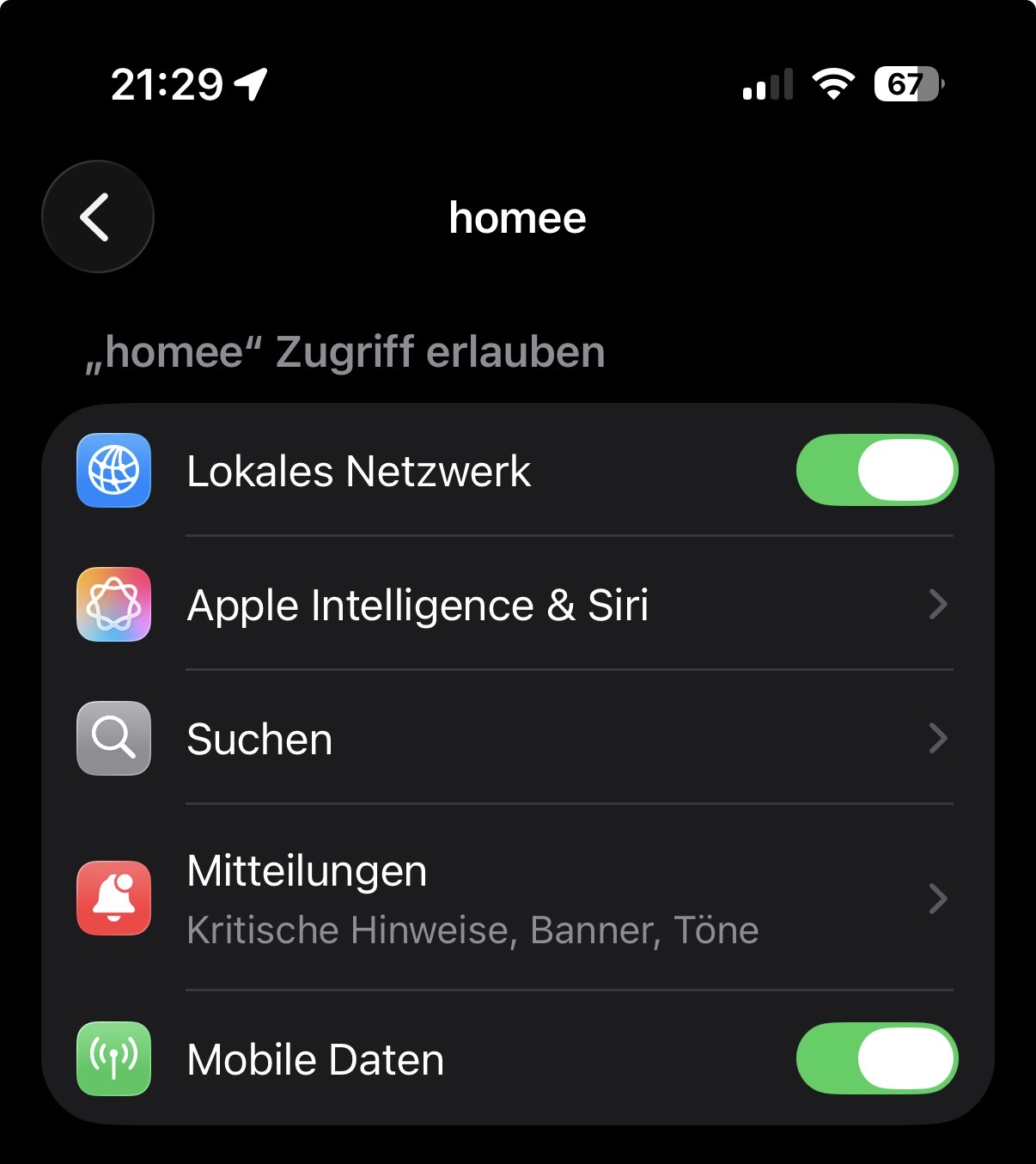

Ich habe die iOS App Einstellungen gemeint nicht in der App selbst.
In den Einstellungen müsste es auch den Punkt Standort geben
26.2 beta

Also in den iOS Einstellungen unter Datenschutz → Ortungsdienste wird die homee App nicht gelistet.

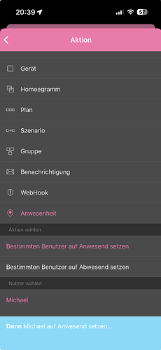

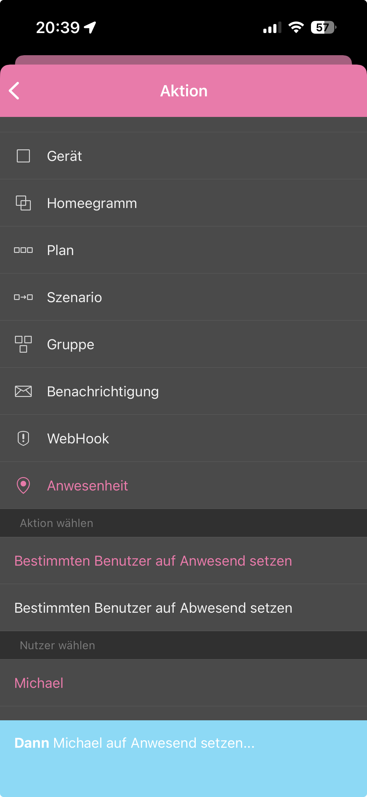

Ich habe extra mal ein Homeegram angelegt, mit dem ich die Anwesenheit aktiv setzte.
Beide Homegramme hatten noch nicht eine Auslösung.

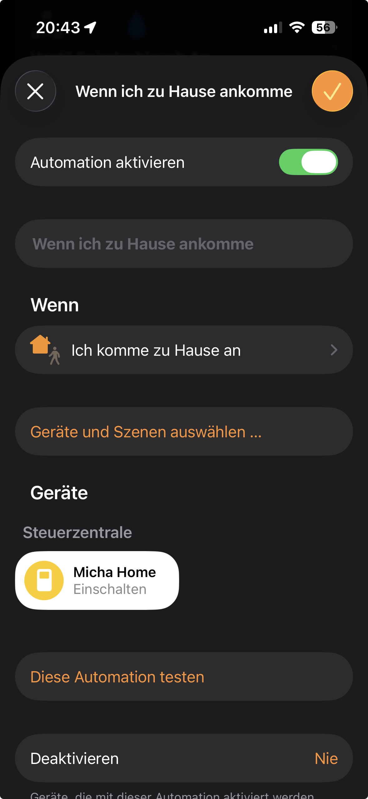

Mögliche Lösung, bis es wieder funktioniert:
Einen Schalter je Familienmitglied anlegen (virtuelles Gerät) und per HG die Anwesenheit des passenden Users setzten
Bei Bedarf kann zusätzlich der homee Status zuhause und abwesend gesetzt werden (alle da, keiner da).
In Apple Home auch je eine Automation „wenn Person das Haus verlässt/zu Hause ankommt“ anlegen und den virtuellen Schalter ein oder ausschalten.
Das funktioniert einwandfrei, auch wenn der homee User aktuell nicht in der App angemeldet ist.
