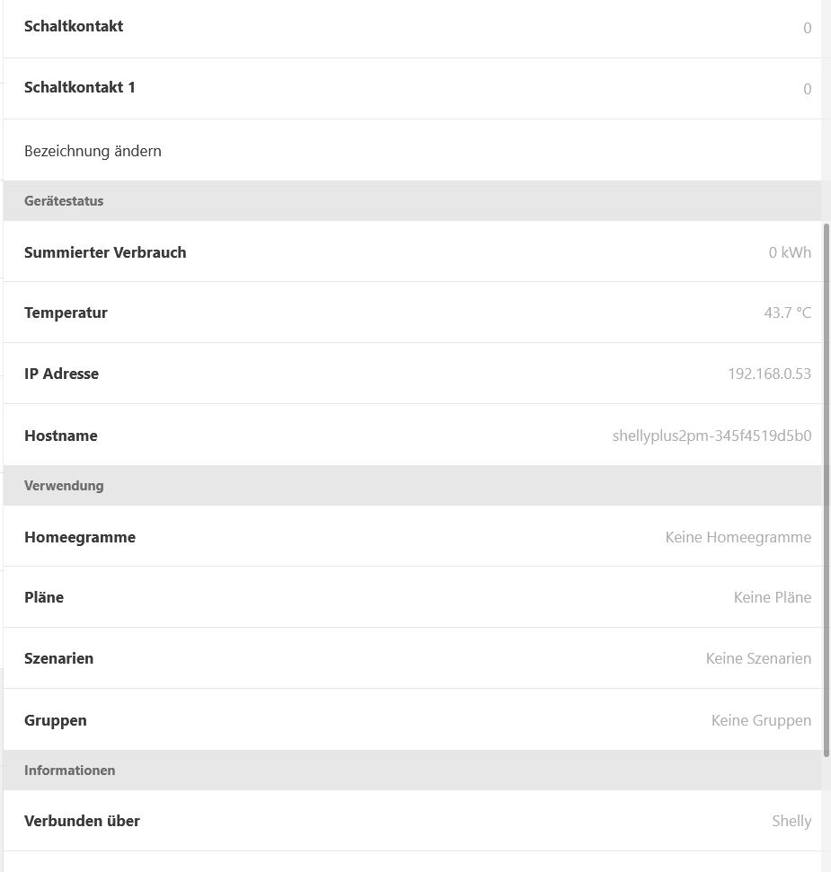

Und weiterhin: Momentan kann ich ihn nur über die Shelley-App steuern. Er ist zwar in Homee eingebunden aber es gibt keine Tasten wie beim Qubino. Ich habe den Shutter vorher auch in der Shelly-App auf „Cover“ gestellt, danach konnte ich ihn in Homee inkludieren
Kann mir noch jemand beim Anschluss des Shelly 2PM einen Hinweis geben? Ich habe noch keine Idee wie ich den Fenster-Motor betreiben soll. Außerdem lässt er sich nicht über Homee steuern.Er ist zwar inkludiert und es erscheinen die Gerätefunktionen - Aber keine Button zum steuern.

Edit: dein Shelly ist im homee als doppel Relais und nicht als Shutter angemeldet.

Hab ich bei der Inklusion was falsch gemacht? Ich habe ihn doch ganz normal inkludiert, vorher auf Cover gestellt … ich mache das ganze nochmal …

Ja aber dafür muss ich ihn überhaupt erstmal in Homee vernünftig inkludieren. Bisher hat das noch nicht geklappt. Scheinbar wird er immer noch als Doppelrelais erkannt
