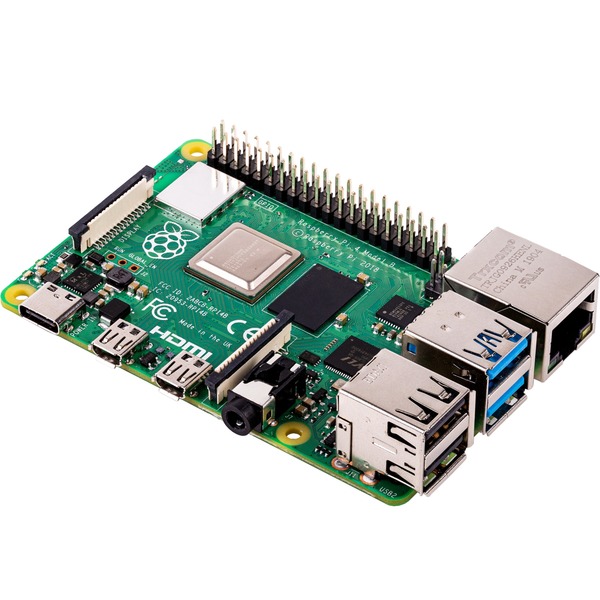

Damit werde ich mich in Kürze auseinandersetzen. Leider sind die Raspberries im Moment so teuer ![]()
So teuer nun auch wieder nicht.
Ich habe das 8 GB Modell auf meiner Liste und das liegt derzeit bei über 200 €.
Oder sagt ihr, dass 4 GB für den ioBroker völlig ausreichend ist?
4gb sind ausreichend. Allerdings ist er jetzt mal wieder ausverkauft…
Ich habe den 4er und 8er und der 4er reicht absolut aus.
