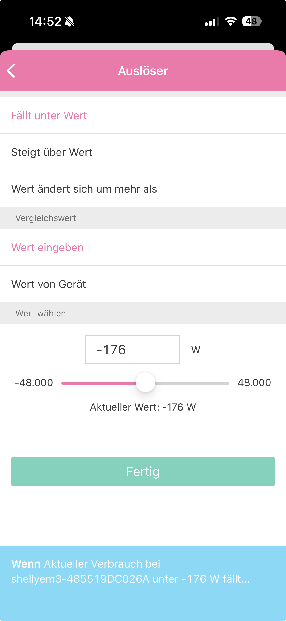

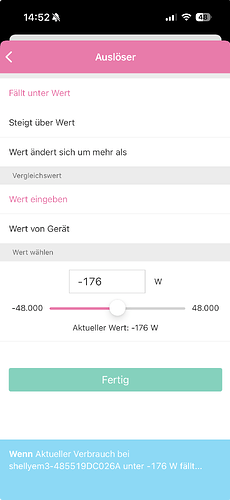

Meinst du so?
Das ist zwar vom 3EM, sollte aber in HG funktionieren.

Beim 3EM Pro werden von homee tatsächlich nur positive Werte als möglicher Auslöser angeboten.
Vom Prinzip sollte das aber den Großteil der möglichen Anwendungen abdecken, da man ja im Überschussfall Geräte anschalten will.

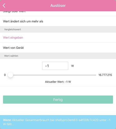

Wenn es so wäre wie im Bild oben wäre alles super. Bei mir sieht das so aus:
Ich möchte bei negativer Einspeiseleistung meinen Warmwasserspeicher einschalten.

Wenn ich einen negativen Wert eingebe wird zu Null.
Das ist bei mir auch so, wenn ich den Gesamtverbrauch als Auslöser nehme.
