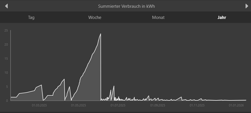

ich habe gerade gesehen, das die Anzeige des Summierten Verbrauchs bei allen Shelly Plugs etwas komisch ist. Sie wird irgendwie willkürlich mittendrin auf 0 gesetzt.
Kann man da etwas an den Einstellungen machen? Oder ist das ein homee-Problem?

Es funktioniert ja auch alles, also die Übertragung des aktuellen Verbrauchs und des summierten Verbrauchs. Die Daten sind alle plausibel. Nur wird der Verbrauch wie von Zauberhand immer wieder mal auf 0 zurückgesetzt

An den Daten sehe ich aber, dass das Zurücksetzen mal um 10:46 Uhr passiert und bei einem anderen Shelly erst um 18:12 Uhr und wieder bei einem anderen erst 2 Tage später.
