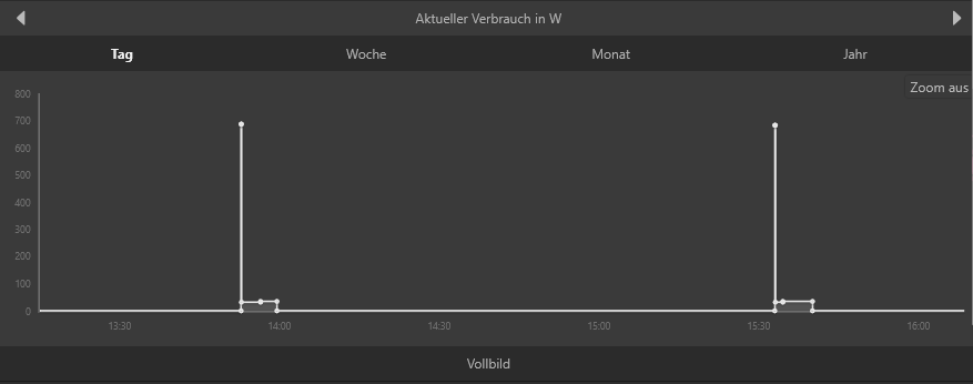

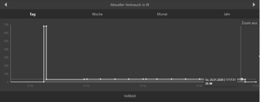

Mein Gefrierschrank verbraucht laut homee ca. 35 W für ca. 6 min.
Danach pausiert die Energiezufuhr für ca. 1:34 h.
Die Energiezufuhr wären dann in diesem Intervall von 1,4 h (1,3 h + 6 min) ca. 3,5 Wh (35 W * 0,1 h = 3,5 Wh) oder eine mittlerer Leistung von ca. 2,5 W (3,5 Wh/1,4 h = 2,5 W).

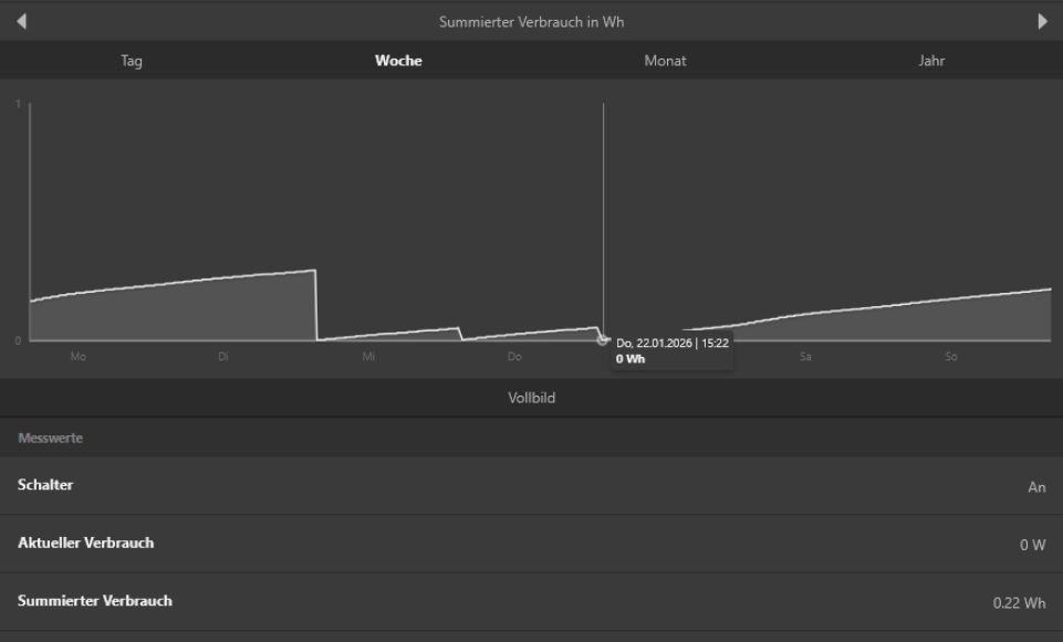

Den Summierten Verbrauch seit Do, 22.01 zeigt homee mit 0,22 Wh an.
Laut Rechnung müsste es aber ca. 180 Wh sein (3 d * 24 h * 2,5 W = 180 Wh).
Kann es sein, das homee hier Wh mit kWh verwechselt?
Wenn die angezeigten 0,22 Wh in Wirklichkeit 0,22 kWh währen, sind das dann ja 220 Wh was verdächtig nahe an den 180 Wh der Rechnung ist.
Ich habe hier sehr grob gerechnet. Daher kann es zu dieser großen Abweichung (220 Wh - 180 Wh = 40 Wh) kommen.
Woher kommt der tägliche Reset beim summierten Verbrauch?
Der müsste doch stetig anwachsen, unabhängig vom möglichen Fehler bei homee.
Oder läuft da ein Script auf dem Shelly?
Firmware aktuell?

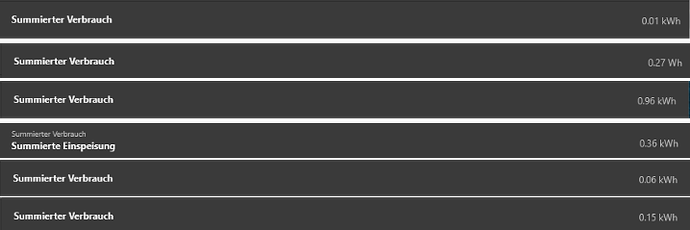

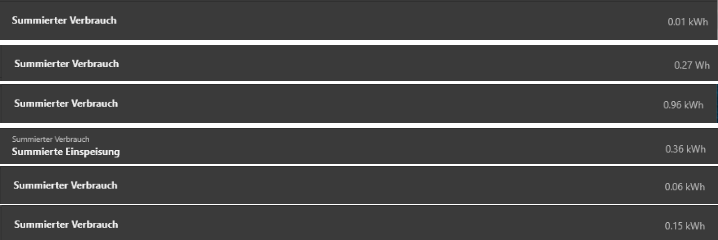

Das ist richtig, siehe hier ==> Shelly Plug S Summierter Verbrauch - #26 von TheDamned
oh, ich sehe gerade, dass die Anzeige nur bei einem Shelly in Wh ist.
Bei den anderen ist die Anzeige in kWh.
Shelly Plug S Gen1
Shelly Plus Plug S Gen 2
