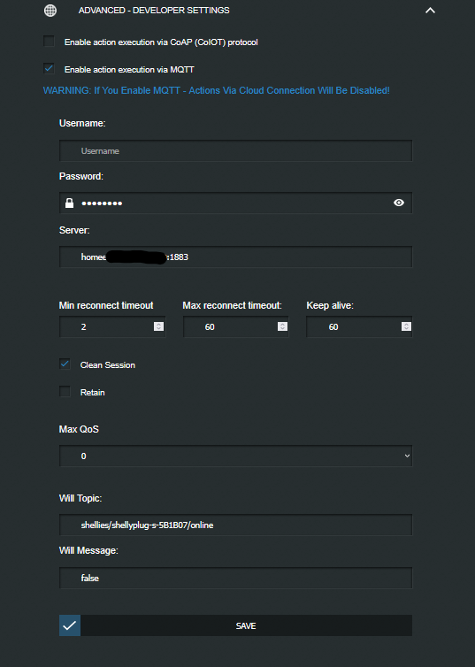

versuchs mal über die IP und guck dir da die Konfigurationsseite an von den Plugs.
Da kannst du dann auch direkt mal schauen was als MQTT Server eingetragen ist.
Da ist ein Häkchen bei „Enable action execution via MQTT“ und KEIN Häckchen bei „Enable action execution via CoAP (CoIOT) protocol“.
Weiterhin ist eingetragen als Server „homee-000XXXXXXXXD:1883“ (Die homee ID habe ich natürlich ausgeixt).
Es funktioniert ja auch alles, also die Übertragung des aktuellen Verbrauchs und des summierten Verbrauchs. Die Daten sind alle plausibel. Nur wird der Verbrauch wie von Zauberhand immer wieder mal auf 0 zurückgesetzt

Ändere den MQTT-Eintrag auf IP:1883.
Zum Beispiel 192.168.178.155:1883

Ich kann bei meinen alten Shellys diese Einträge nicht ändern.
Aber bei meinem neuen Shelly Plus Plug steht er schon so.
Daher vermute ich, dass er bei den alten auch schon so steht.

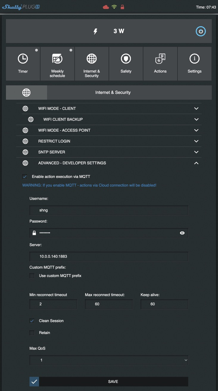

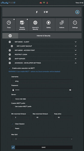

Hallo @TheDamned,
Eigentlich sollte es auch bei den alten Shellys gehen, diese Einstellungen sind da glaube ich unter „Internet&Security“
In der Tat, da kann man es einstellen.
Der steht bei mir aber schon auf diesem Port.
@TheDamned der „Port“ kann so bleiben, ändere mal bitte vor dem Port die homee-ID zu deiner IP-Adresse die dein homee in deinem Netzwerk hat.
Habe ich gemacht. Jetzt heißt es warten …
Seltsam finde ich, das jetzt die IP Adresse bei allen Shellys drin steht. Ich habe das nur bei einem Shelly geändert.
Korrektur:
Nur bei all den alten Shellys wurde die IP überall übernommen.
Bei den neuen Shelly Plus Plug S wurde sie nicht übernommen. Da steht noch die homee-ID drin.
