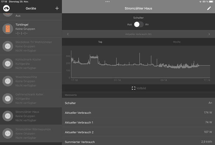

Und wieder ist es soweit und nur die Shelly Geräte, Netatmo ist erreichbar:
Wlan neustart und shelly Gerät neustart bringt nichts, erst der Homee Neustart bringt die Geräte wieder zurück und macht sie schaltbar.
