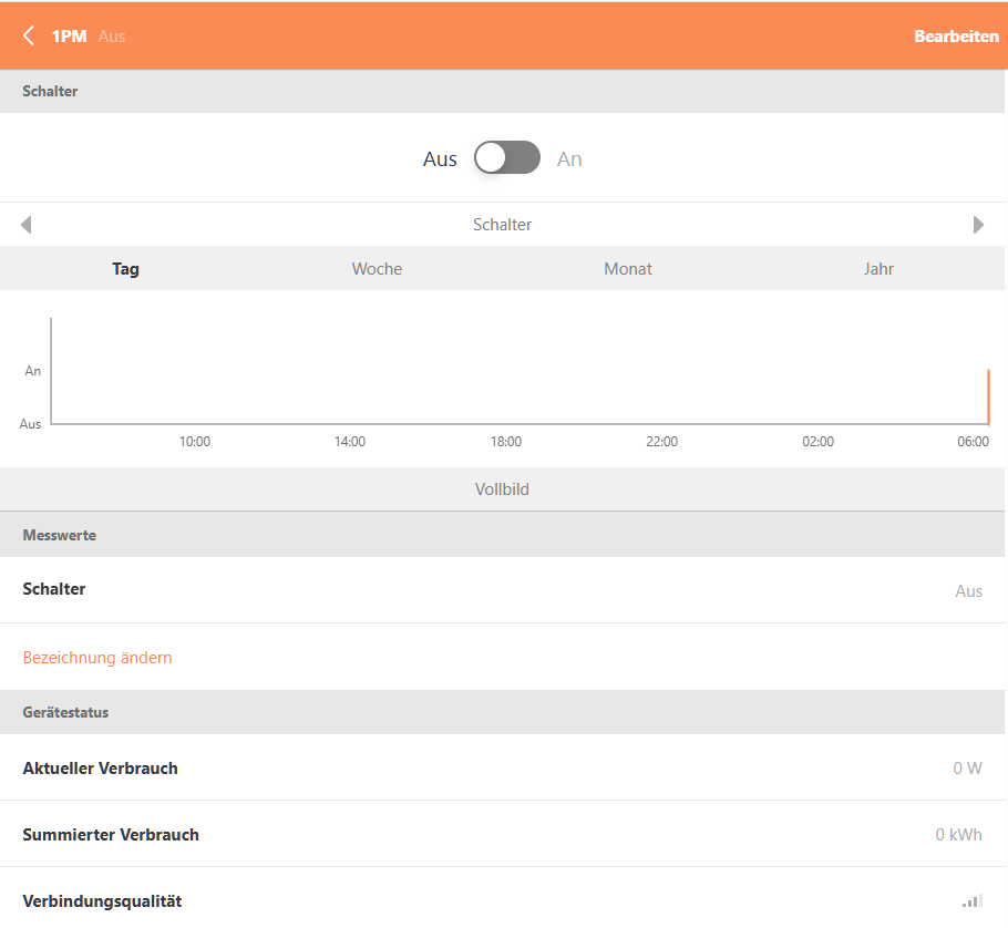

Guten Morgen,
wir haben uns das Thema angenommen und werde jetzt versuchen zu viele Geräte wie möglich mit dem Shelly-Zigbee Modus zu integrieren.
Beim Shelly 1PM(Gen4-Zigbee) sieht es schon gut aus:
Dass was sehr Problematisch ist, den Shelly in den Anlernmodus zu bekommen, wir konnten es nur schaffen in dem wir die Zigbee Firmware installiert haben und danach den Shelly auf Werkseinstellung zurückgesetzt, danach war ein anlernen erst möglich, denn über die Shelly-UI und „start-Pairing“ konnten wir kein Protokoll sehen, was das anlernen möglich gemacht hätte.
