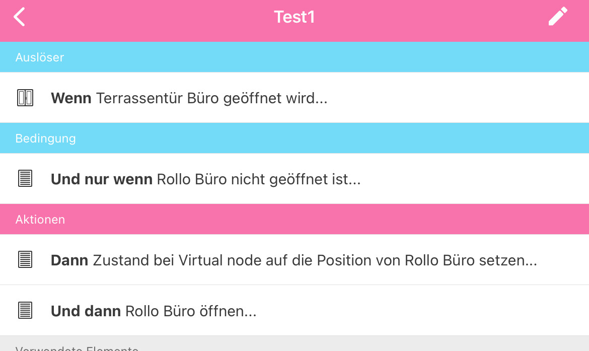

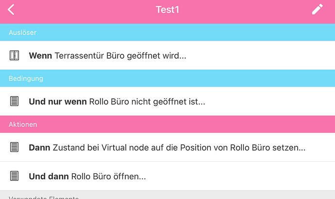

Beim öffnen der Tür

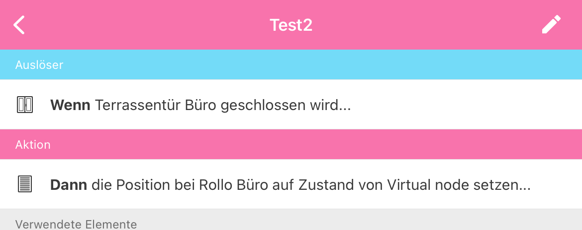

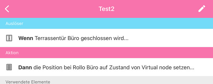

Beim schließen der Tür
Ohne es getestet zu haben.
