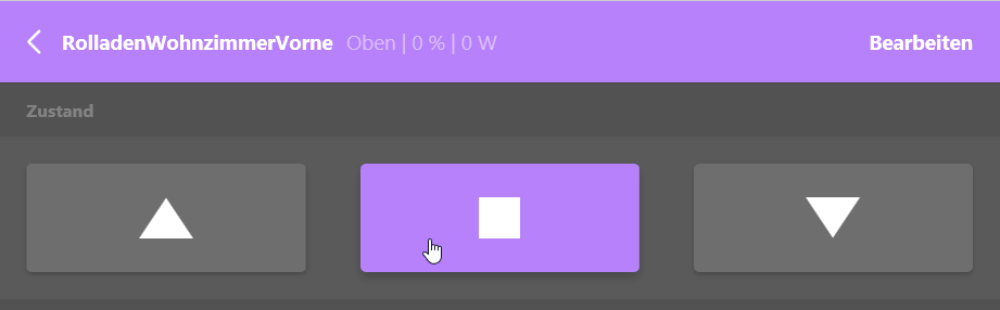

Ich habe noch immer das Problem, das mein Roller Shutter 2 anzeigt “fährt runter”, obwohl er eigentlich oben ist und sich nicht bewegt.
Drücke ich in der App nun auf Stopp, stimmt wieder alles:

Kann nur sagen, dass mir das auch schon aufgefallen ist.
Passiert gefühlt bei den Rollos die von Hand mit dem normalen Wandschalter betätigt wurden.
Sobald Homee dann durch Automation oder manuell ausgeführte Aktion (wie z.B. Stopp oder erneut bewegen) den Status wieder selbst kennt dann stimmt Homee und Realität wieder überein.
Noch verwende ich keine Rollo-Stati als Auslöser in anderen Homeegrammen, deshalb ist es für mich persönlich bisher nur ein kosmetischer Mangel.
Roller Shutter 2 FW=3.52 SW=25.25 ;Core 2.13.0; WebApp 2.13.2; Android 2.13.3
Den Fehler kann ich bestätigen. Tritt bei mir aber auch bei nicht manuell gefahrenen Jalousien auf. Erst nachdem die Stoptaste in der Homee App gedrückt wird erkennt homee die Position wieder.

Im Widget werden auch nur die Jalousien angezeigt die keinen “fahren” Status haben:
