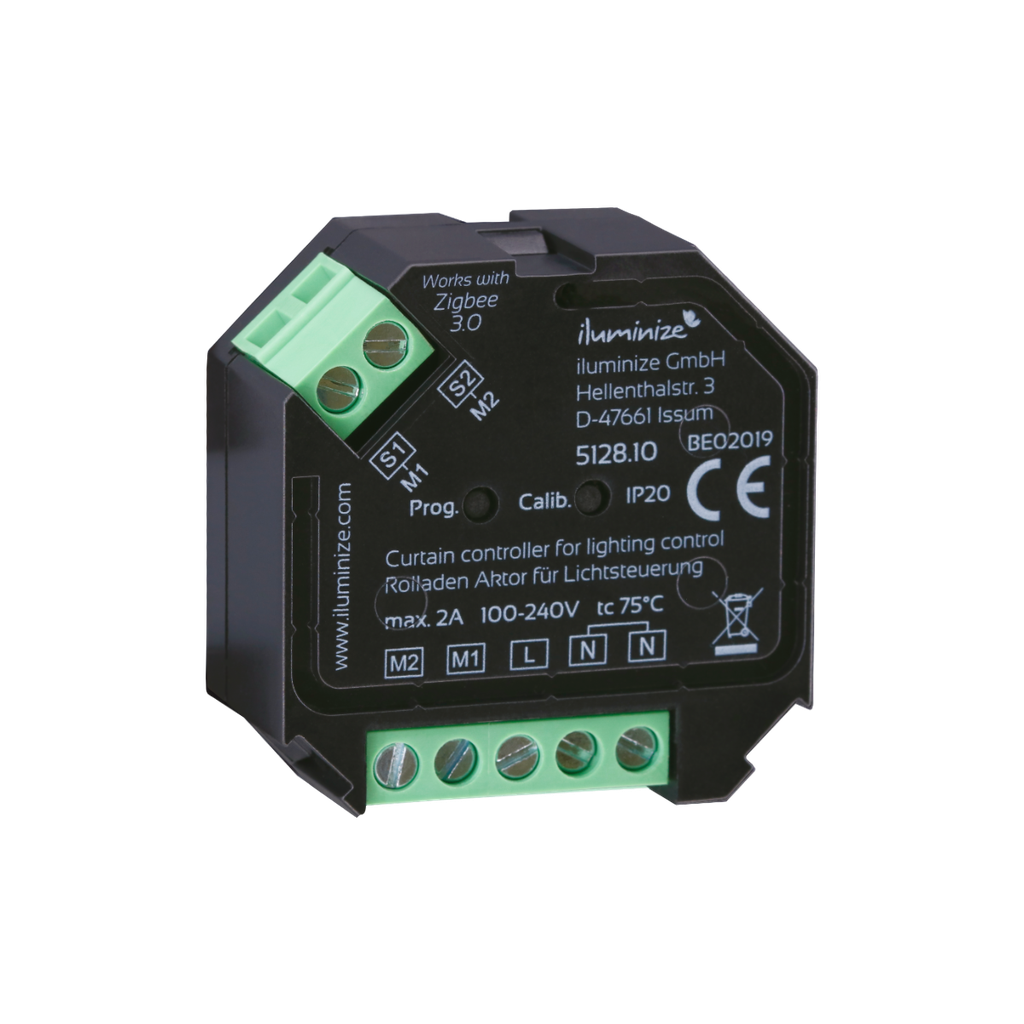

Dieses Modul schaut interessant aus. Mir gibt die maximale Leistung etwas zu denken. Könnte es nicht ein Problem werden, dass dieses Relais nur bis 2 A, also 460 W ausgelegt ist?
Mein Kopf sagt eigentlich „nein“. Denn normale Rollladenmotoren haben maximal 200 Watt. Aber gleichzeitig sind normale Rollladen- und Lichtschalter auch bis 10 oder gar 16 A ausgelegt.
Wie seht Ihr das?
Ich denke grundsätzlich hast du Recht, die Masse der Motoren hat 200W und weniger. Ich hab mal in den Amazonbewertungen geguckt und dort steht nichts von durchgeschmorten Sicherungen :wink:
