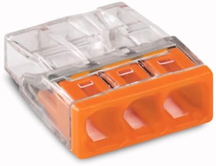

Die Abzweigung bei Power line - L und Neutral line -N kannst Du mit Klemmen von Wago umsetzen. Diese hier sind besonders platzsparend:
Kann das jeder Elektriker machen
Ja, aber Du wirst nur schwer einen finden (ausser im Bekanntenkreis) der Dir das installiert, weil sie davon i.d.R. keine/wenig Ahnung haben.
