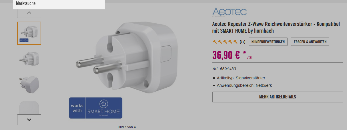

Hm, ist das sowas ähnliches was Du im Treppenhaus verbaut hast?
( Aeotec Repeater Z-Wave Reichweitenverstärker - Kompatibel mit SMART HOME by hornbach)
Sorry,…für die vielen Fragen

Der geht auch, aber hat sonst keine Funktion. Er belebt halt eine Steckdose.
