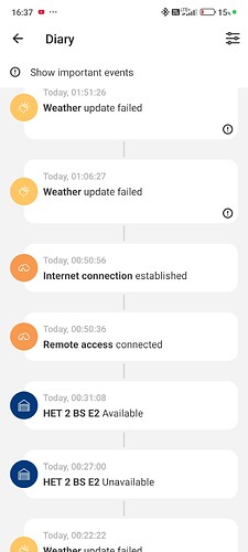

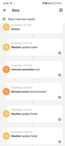

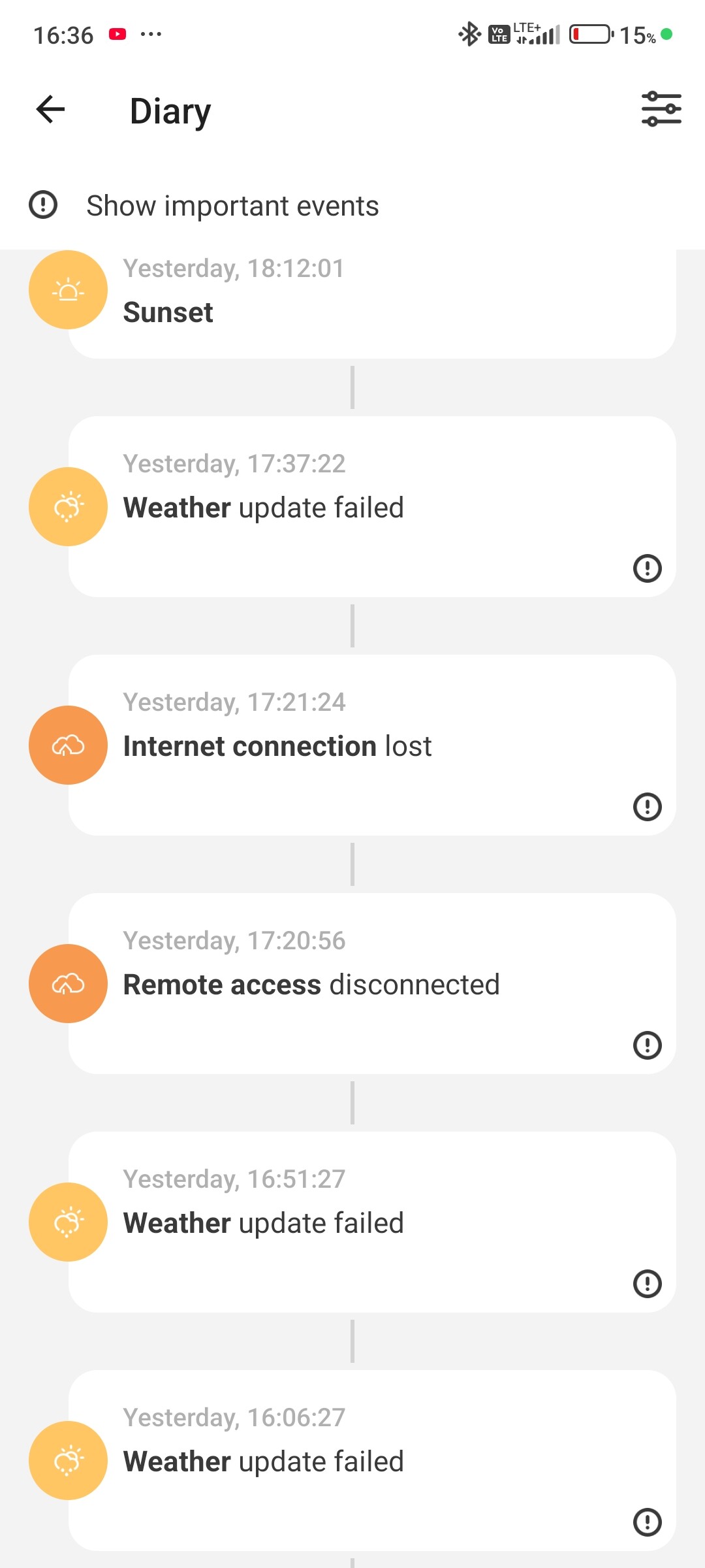

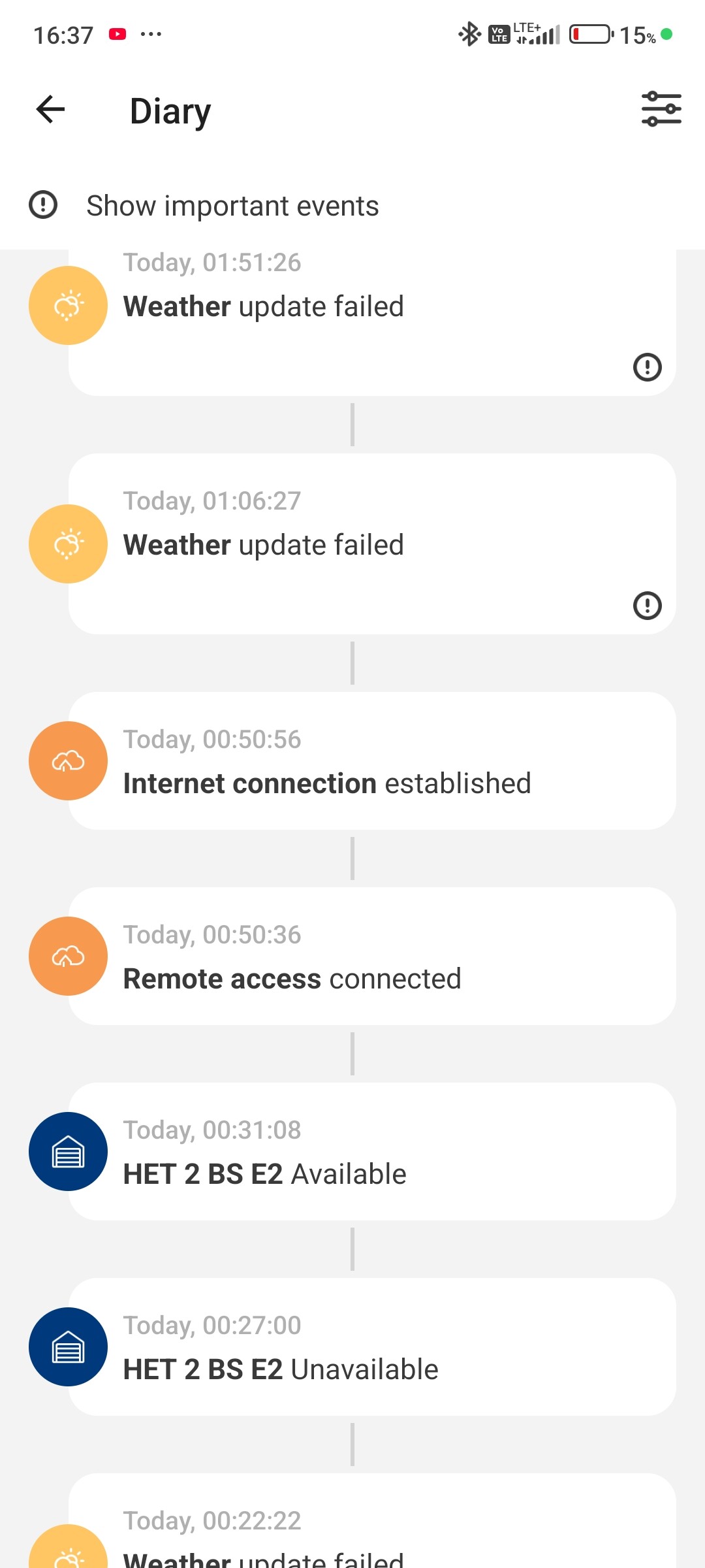

Danke für die Antwort. Die WLAN-Verbindung scheint in Ordnung zu sein; die LED leuchtet konstant grün, aber es besteht kein Zugriff auf den Anschluss. Weder über WLAN noch über LTE/5G. Nach einiger Zeit normalisiert sich alles von selbst. Diese Unterbrechungen sind im Protokoll sichtbar; siehe Screenshot unten.
