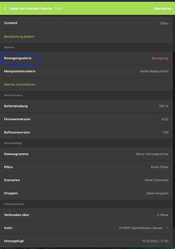

Popp Tür/Fenster Sensor zeigt Bewegung
Dieser Sensor zeigt Bewegung, richtig wäre der Zustand gekippt. Der selbe Sensor, hinzugefügt vor 3 Jahren, zeigt den Zustand gekippt richtig an.
Fehler beim Anlernen?
Versuch doch mal, den Sensor wieder zu löschen, ihn zurückzusetzen und dann näher an homee wieder anzulernen.
Habe ich schon 2 mal gemacht. Hilft nicht. Ist offensichtlich ein Fehler im Protokoll von homee.

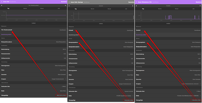

Es handelt sich um den selben Sensor. Er war verbaut und zeigte gekippt an. Nach dem homee Firmware Update, hat er nicht mehr funktioniert. Also habe ich ihn neu angelernt. Und da zeigt er ein falsches Profil.

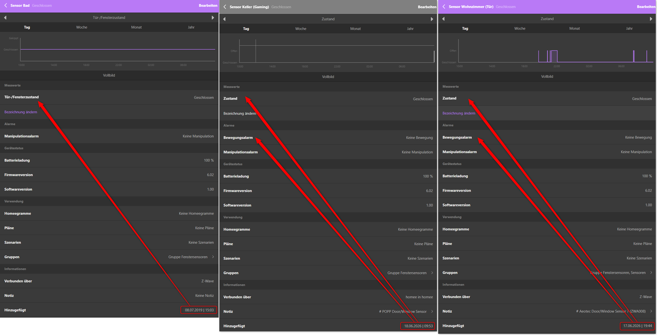

Ich habe das gleiche Problem mit meinen POPP Sensoren. Als gestern das 2.41.4 (heute 2.41.5) Update reinkam, nahm ich das als Anlass meine über die Monate grau gewordenen Sensoren zu löschen und neu anzulernen. Einer meiner Sensoren war noch erreichbar, und den habe ich nicht neuangelernt.
Resultat:
Die neu angelernten Sensoren sind nicht mehr grau und reagieren in der Tat auf Öffnen, Kippen, Schließen, aber statt Tür-/Fensterzustand haben sie nun Zustand und Bewegungsalarm.
Der eine Sensor, den ich nicht neuanlernen musste, zeigt hingegen weiterhin korrekt „Tür-/Fensterzustand“.
Problem:
Jetzt mag man sagen, das sei ein kosmetisches Problem, aber in der Tat funktionieren nun meine Homeegramme nicht, weil sie mit „Tür-/Fensterzustand“ arbeiten statt mit „Zustand“ + „Bewegungsalarm“.
Wenn’s irgendwie geht, würde ich es gerne vermeiden, neue Homegramme machen zu müssen, die als Workaround mit den falschen Werten arbeiten… :-/
