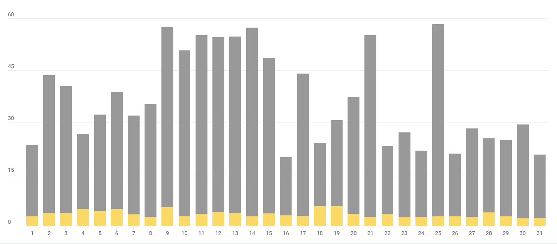

Diese Zahlen sind nicht geschätzt, sondern ich kann dir seit der Inbetriebnahme Ende Februar 2020 für jeden Tag sagen, wie viel ich produziert, eingespeist und verbraucht habe.
Die Angabe, dass ich nur an 120 Tagen über 35kWh Produktion gekommen bin, ist aber „auf die Schnelle abgezählt“, wie ichs oben ja auch geschrieben hatte.
Das war z.B. bei mir der August 2021:
Da zähle ich 13 Tage > 35kWh
Im Juni waren es mehr, dafür im Januar kein einziger.
Nö, keine 70% Regelung.
Mein August:
So 10-13 Tage unter 50/52,5kWh, also 18 bis 21 Tage darüber
Juni wäre besser
Nur 3 Tage unter 52,5 (um es mit dir vergleichbar zu machen)
(schwarze Linie ist Tagessoll)
