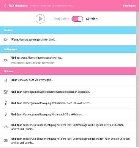

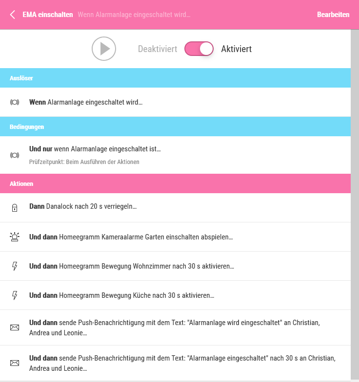

Hier der Ablauf bei mir.

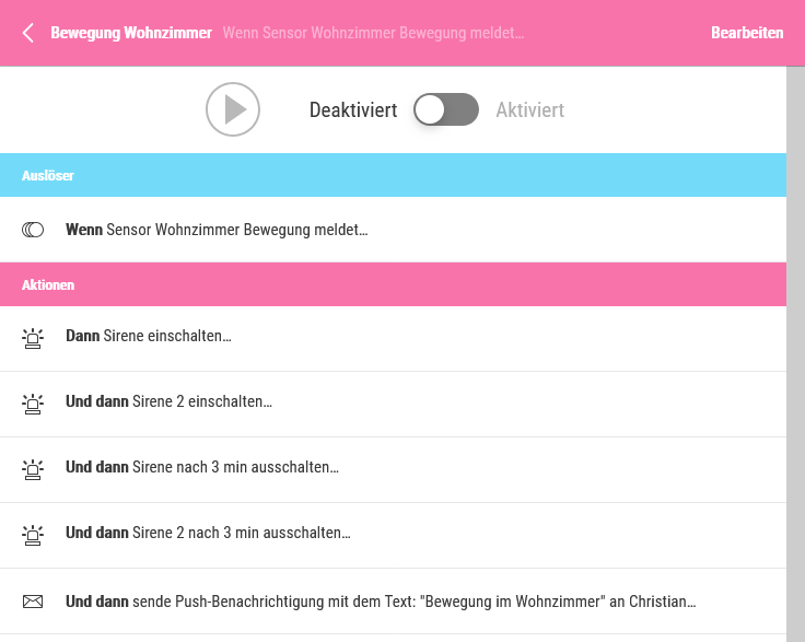

In diesem HG werden u.a. die beiden folgenden HGs aktiviert, die dann durch die Bewegungsmelder getriggert werden:

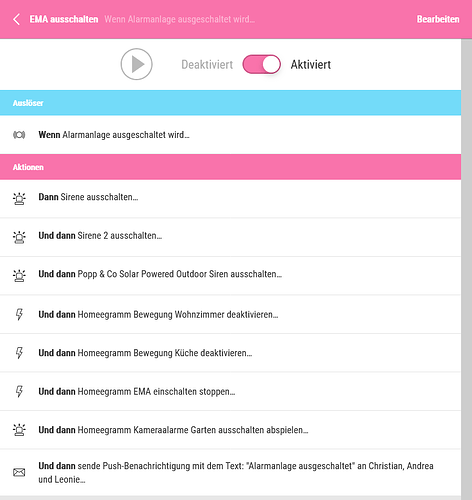

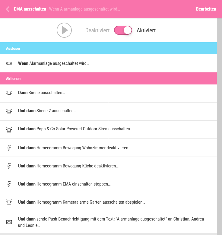

Beim Unscharfschalten werden diese wieder deaktiviert. Damit reagieren sie auch nicht mehr auf die Bewegungsmelder.
Wie zu sehen ist, ist der Auslöser bei dem HG „EMA einschalten“ der Zustandswechsel an dem Plug „Alarmanlage“. Wie @Kobold richtig geschieben hat, könnte ich den Plug auch durch ein virtuelles Gerät mit Zustand Ein/Aus ersetzten. Aber never change…
Das Schalten des Plugs selber erfolgt über weitere HGs, die z.B. durch einen versteckten Taster im Türbereich, eine Fernbedienung oder den Sprachassistenten getriggert werden. Bei uns wird auch unschaft geschaltet, wenn die Tür aufgeschlossen wird.
