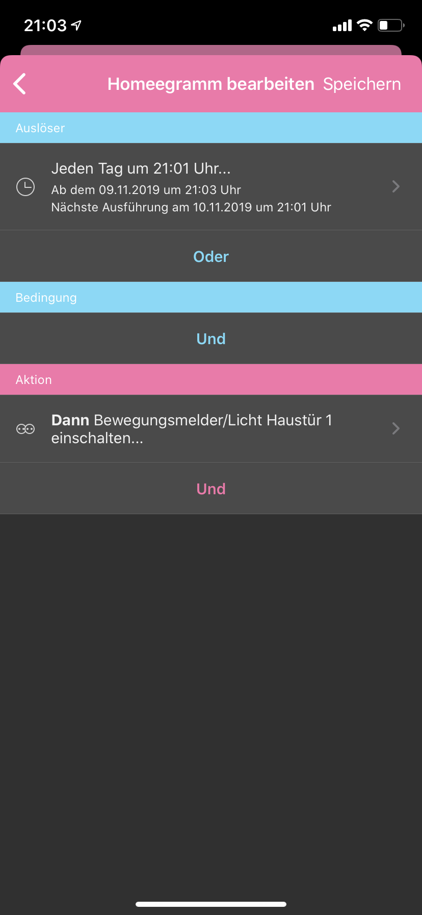

Ja. Bei mir geht das Licht an, wenn die Sonne untergeht oder die Lichtempfindlichkeit unter 9 Lux geht( Regenwolken) und dann geht alles um 24 Uhr aus. Ich hab es mit zwei HG ´s gelöst. Ich nutze den steinel BWM und zwei tradfri Lampen
