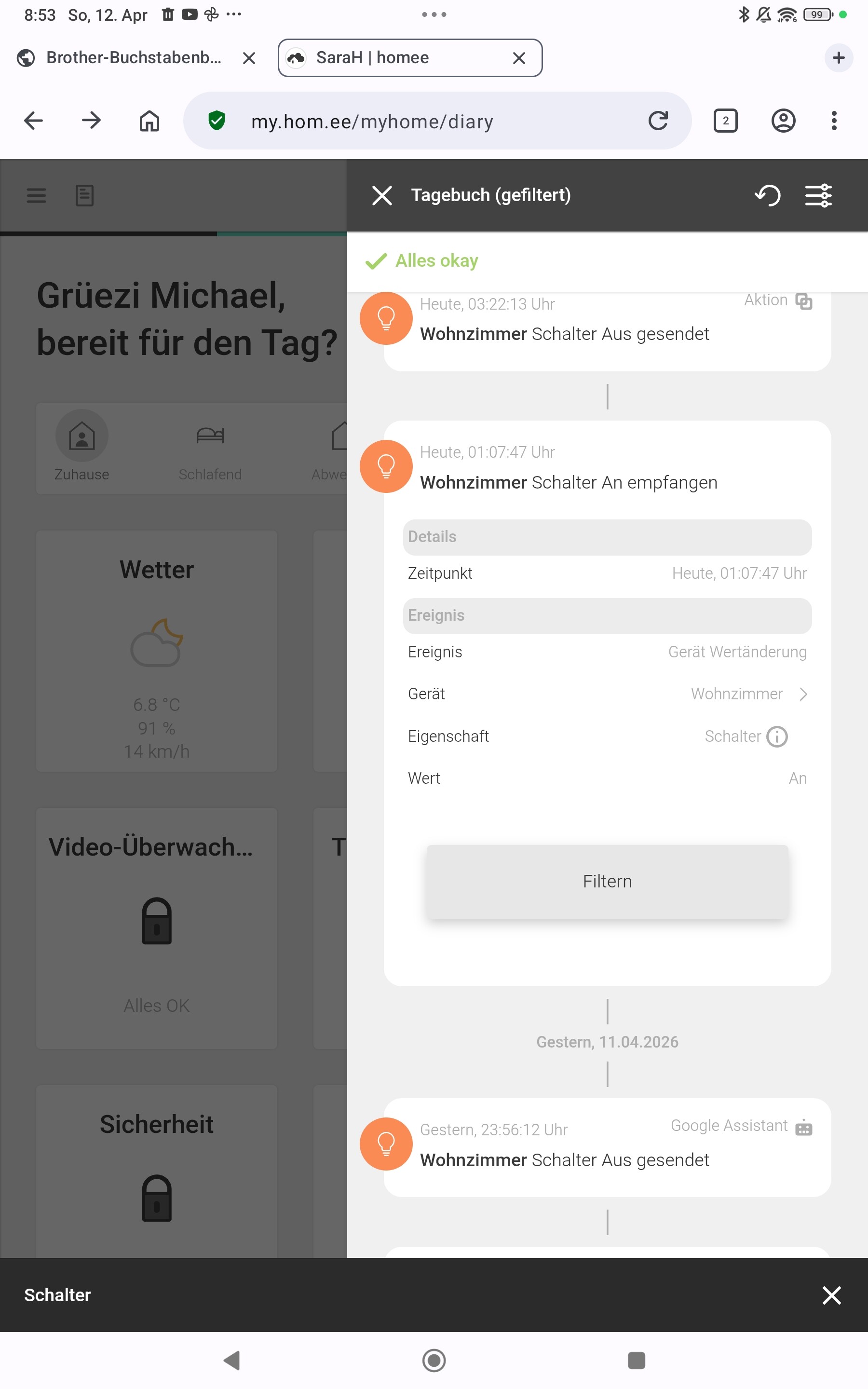

Hier mal ein Screenshot aus dem Tagebuch
Irgendwann hat homee die Nacht um 1:07 die Deckenbeleuchtung bei uns im Wohnzimmer eingeschaltet. Meiner Frau ist es dann um 3:22 aufgefallen. Wie man auch an dem Screenshot sieht sind wir gestern um 23:56 (also kurz vor Geisterstunde :ghost:) zu Bett gegangen.
Jetzt die Frage - wie kann es passieren, dass das Licht einfach so eingeschaltet wird?
Das hatten wir tatsächlich irgendwann auch schon mal in der Vergangenheit - da waren es Leuchtmittel in der Schlafzimmerdecke mitten in der Nacht - Das war nicht so prickelnd und man war doch erst etwas aufgeregt.
Ist jetzt nicht weiter tragisch aber ich würde es gerne verstehen wie sowas passieren kann und wie man sowas verhindern kann. Eine Lampe, die mitten in der Nacht eingeschaltet wird ist nicht tragisch aber z. B. eine Tür, die mitten in der Nacht sich aufschließt schon, oder halt andere relevante Dinge.
Für sachdienliche Hinweise zur Ergreifung dieses Homee-Poltergeist besten Dank im Vorraus.
