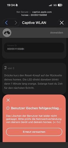

ich habe meinen Brain Cube aufgrund eines Ersatzes des bestehenden WLANs über die Hardware zurückgesetzt. Leider kann ich mich seitdem nicht mehr beim Cube anmelden (weder über die App (iOS) noch über die Web-app). Ein Zurücksetzen des Benutzers funktioniert ebenfalls nicht.
Habt ihr Tipps, wie ich mich wieder erfolgreich anmelden kann?

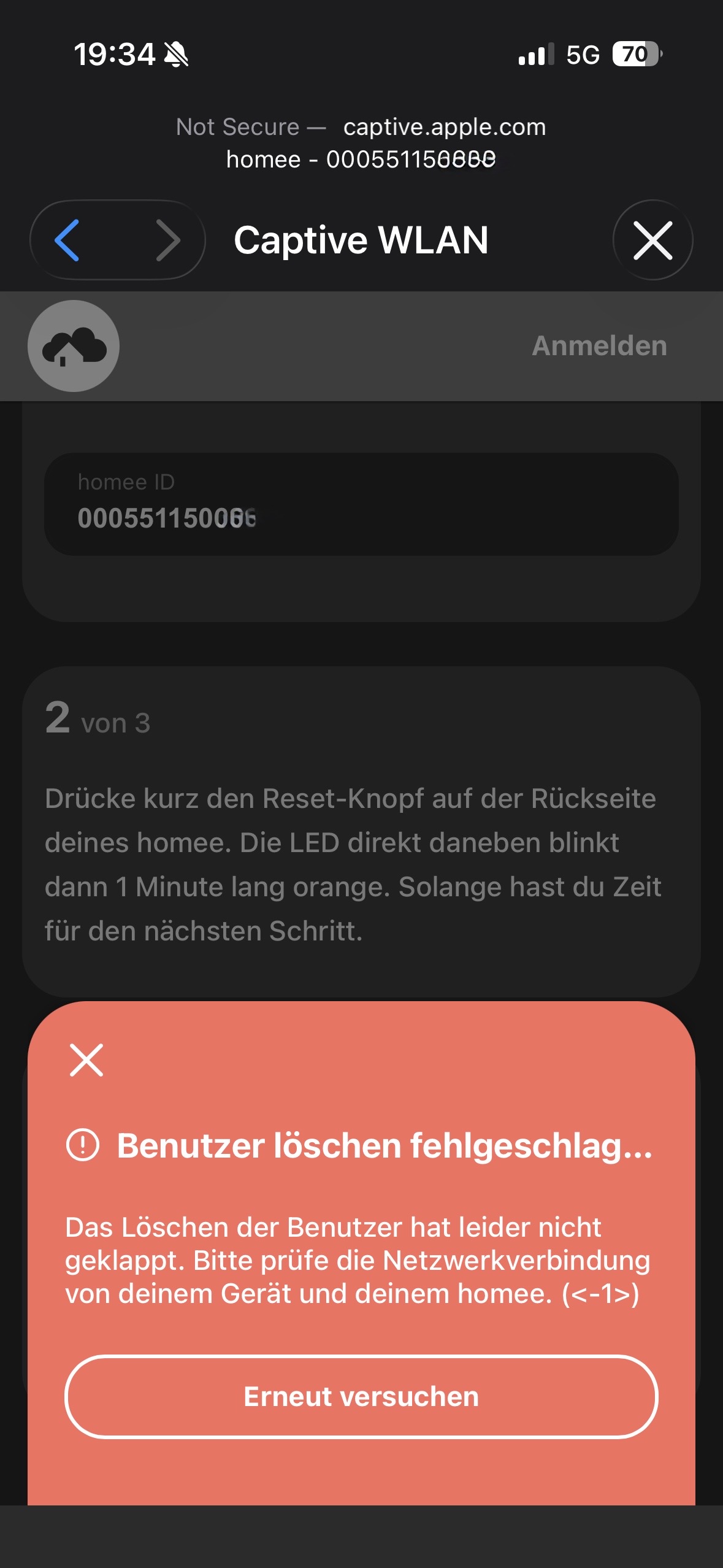

Ich kann allerdings mich weder anmelden noch die Benutzer zurücksetzen. Da ich eine recht komplexe Warema Integration habe ist das natürlich ärgerlich. Gibt es einen anderen Weg wieder auf den Brain Cube zu kommen?
Beim Einrichten deines homee kann es passieren, dass auf iPhone, iPad oder Mac automatisch ein sogenanntes „Captive WLAN“-Fenster aufgeht.
Das ist normal – Apple denkt, dass du dich in einem Gäste-WLAN anmelden musst.
Damit die Einrichtung klappt, geh bitte so vor:
Schritt-für-Schritt-Anleitung
  1. Nicht vorher mit dem homee-WLAN verbinden!
  • Öffne stattdessen direkt die homee App.
  • Dort wirst du während des Einrichtungsprozesses automatisch aufgefordert, dich mit dem homee-WLAN zu verbinden.
  1. Mit dem homee-WLAN verbinden
  • Wähle das WLAN mit Namen homee-XXXXXX.
  1. Captive WLAN-Fenster erscheint
  • Tippe oben links auf „Abbrechen“.
  • Wähle danach „Ohne Internet verwenden“.
  1. Zurück in die App wechseln
  • Die App erkennt jetzt dein homee und die Einrichtung kann ganz normal weitergehen.
Damit landest du zuverlässig in der richtigen homee WebApp – ohne Umweg über captive.apple.com.
