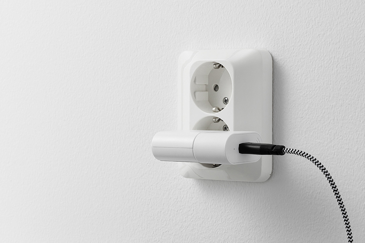

Kann man das Ding mit homee koppeln? Wenn nicht, bringt es auch keinerlei Verstärkung im “homee-ZigBee-Netz”.
Das ist doch im Grunde nur ein Repeater. Repeaten tun doch aber auch ZigBee-Geräte, die mit 230 V versorgt werden… (Plugs, Leuchten…)

Genau, es ist doch nur ein Repeater. Da deine Kernkompetenz vermutlich nicht das Rechnen ist, erklär ich es anschaulicher.
Der Tradfri kostet € 9,99. Ein Fibaro Wall Plug beispielsweise ca. € 45.-.
Wenn jetzt jemand nur eine Strecke überbrücken möchte, wäre der Ikea doch um ein Vielfaches preiswerter?
Also wäre es doch für viele nützlich, über die Existenz dieses Teils zu wissen, um genug likes für eine Unterstützung zu bekommen.

Habe drei Stück angelernt. Dieses erforderte jeweils mehrere Versuche inkl. mehrfachen Resetten. Wenn der Repeater direkt am Würfel war, war die Chance höher, dass es klappt.
Hier zwei Screenshots wie es in der App ausschaut:
Zur Leistung kann ich noch nichts sagen.
Kann ich bestätigen. Etwas zickig das ganze.
Hier noch ein paar Impressionen:
Auf dem letzten Bild sieht man das Löchlein für den Reset.
In der homee App steht zum Reset etwas irreführend ‘betätigen und nach 5 Sekunden blinkt die LED’.
Die Ikea Anleitung schreibt dagegen “Mit einer Nadel oder Büroklammer mind. 5 Sekunden lang in die Stiftöffnung auf der Unterseite des Signalverstärkers drücken.”
Die Öffnung ist übrigens so winzig, daß da wirklich nur eine (Sicherheits-)Nadel reinpasst.
Das Anlernen hat nach mehreren Fehlversuchen nur geklappt, wenn man direkt nach dem Reset in homee auf Starten geklickt hat.
