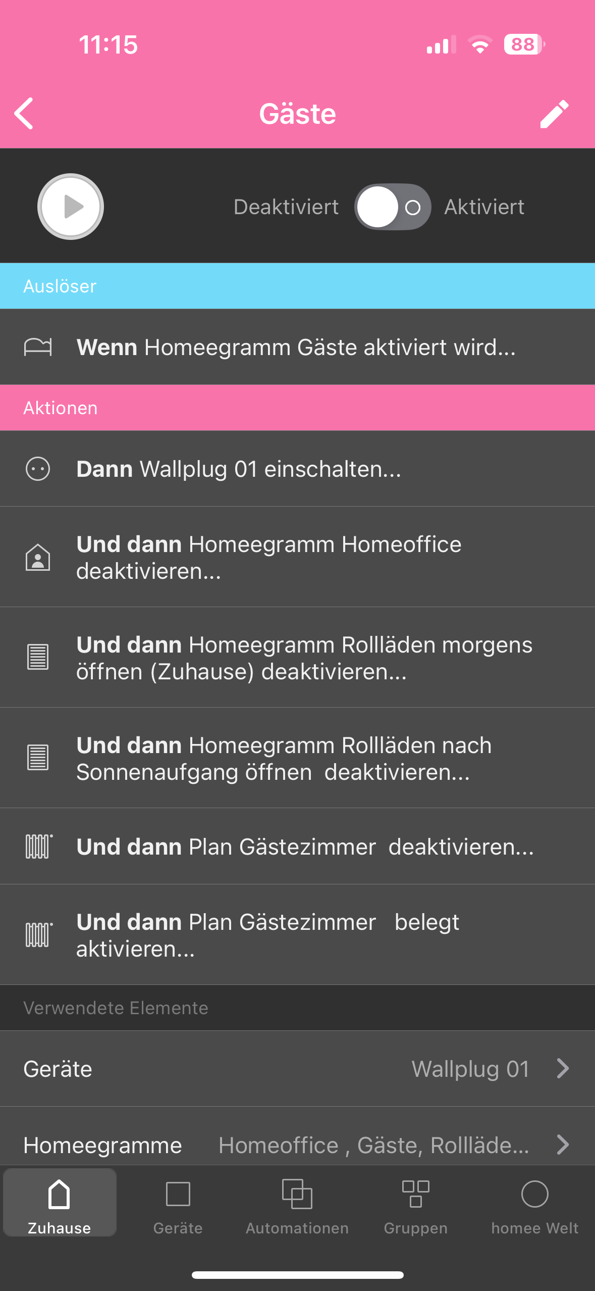

Ich habe ein Hg geschrieben. dass einige Geräte im Gästezimmer beeinflusst, wenn das Zimmer belegt ist (Heizplan, Wallplug, Rollladen-Automatik).
Dieses HG habe ich auf den Homescreen gelegt, um es zu aktivieren (ein- auszuschalten).
Soweit klappt das auch mit den Ausnahmen vom „zu Hause“ Modus, aber wenn ich das HG deaktiviere, bleiben die Geräte in der „Gäste“- Funktion.
Hmm, da dachte ich, ich kopiere das HG, kehre die entsprechenden Aktionen um und starte das HG2 mit dem Auslöser „Wenn HG1 deaktiviert wird“.
Das funktioniert aber nicht.
Ich kann das „Gäste“ HG - also HG1 aktivieren und deaktivieren, im Tagebuch sind nach erstmaligem auslösen von HG1 auch die Aktionen dargestellt. Nach deaktivieren löst HG2 aus, aber es folgen keine Aktionen.
Wo liegt mein Denkfehler? Ich bastel da jetzt schon vier Tage dran rum.

wie sieht enn das HG genau aus?
Sieht eigentlich so aus als würde dir da eine Bedingung dazwischen funken
Aktivieren (scharf schalten) und abspielen (das HG starten) sind zwei grundlegend andere Dinge, was hier vielleicht die Ursache ist.
Aber es wäre wesentlich einfacher, wenn du deine HG als screenshot hier zeigst, statt (unvollständig :wink: ) zu beschreiben.
