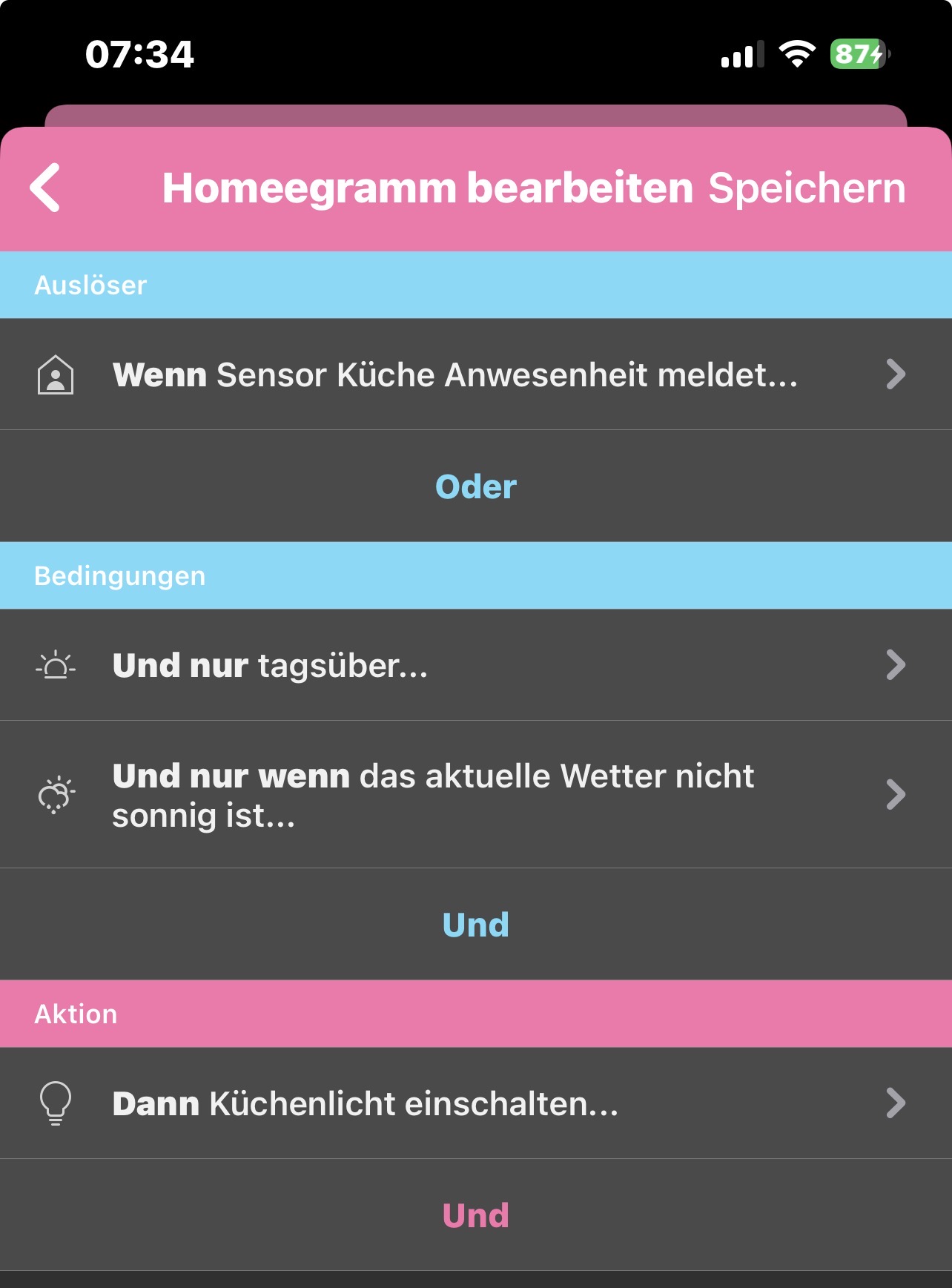

Guten Abend. Ich möchte vorwegschicken, dass das nun folgende Homeegramm mit dem vorher verbundenen Aeotec Multisensor 6 (Z-Wave) funktioniert hat. Allerdings mit Schaltzeiten von 2 bis 3 Sekunden. Deshalb Habe ich mir die Philips Hue Bewegungsmelder (ZigBee) gekauft. Mein Braincube läuft auf Firmware Version 2.40.2.
Die Problematik, vor der ich nun stehe, ist die Kombination verschiedener Auslöser.
In dieser Konstellation wird der Lux Wert ignoriert. Das Licht geht also auch bei Sonnenlicht an. Die Bewegung wird in unter einer Sekunde registriert und übertragen.
Also habe ich Schlauberger mal die Prozedur umgedreht.
In dieser Konstellation Schaltet das Licht nicht, weil keine Bewegung erkannt wird. Unter „Geräte“ überträgt der Hue Melder scheinbar alle Luxdaten ordentlich.
Es scheint also, dass nur der Auslöser den Schaltvorgang auslöst und die Bedingungen ignoriert werden, wenn es eine Hardwarefunktionalität des Hue betrifft. Der Zeitrahmen funktioniert. Nach 22:00 und vor 7:00 Uhr passiert nichts.

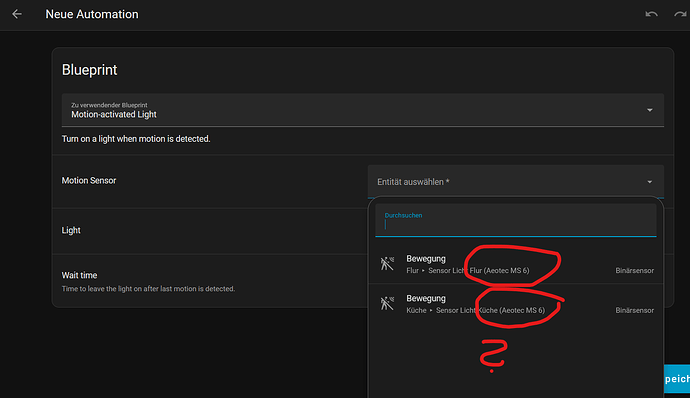

Dieser ganze Feed hier ist recht erleuchtend für mich. Ich habe mir heute, der Gaudi halber, mal den Home Assistant für VMWare heruntergeladen und festgestellt, dass er bei der Automation, via vorgefertigtem Script, den Hue gar nicht anbietet. Wohl aber den Aeotec. Blöd halt, das dieser Unterschied nur den Pro`s bekannt ist. Zudem wird der Hue auch als Bewegungsmelder beworben.

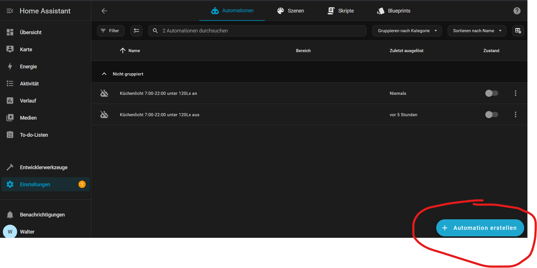

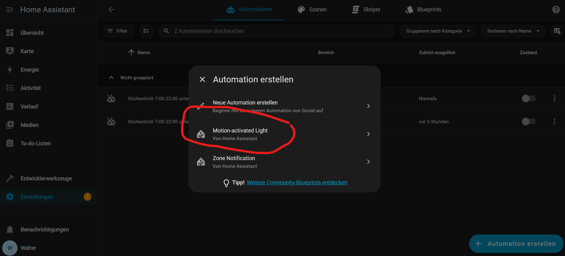

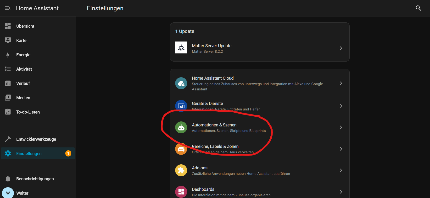

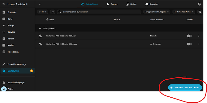

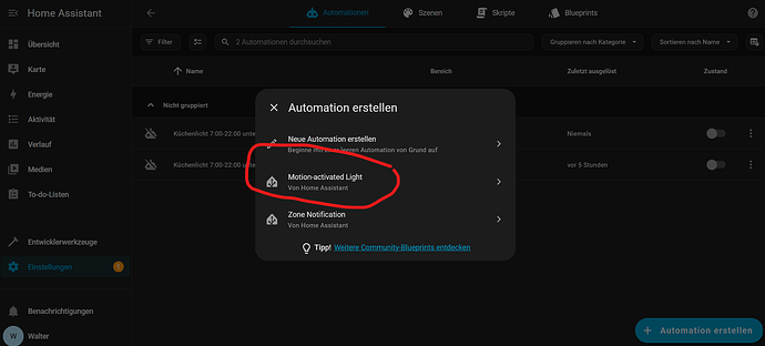

Ich schick mal Screenshots.

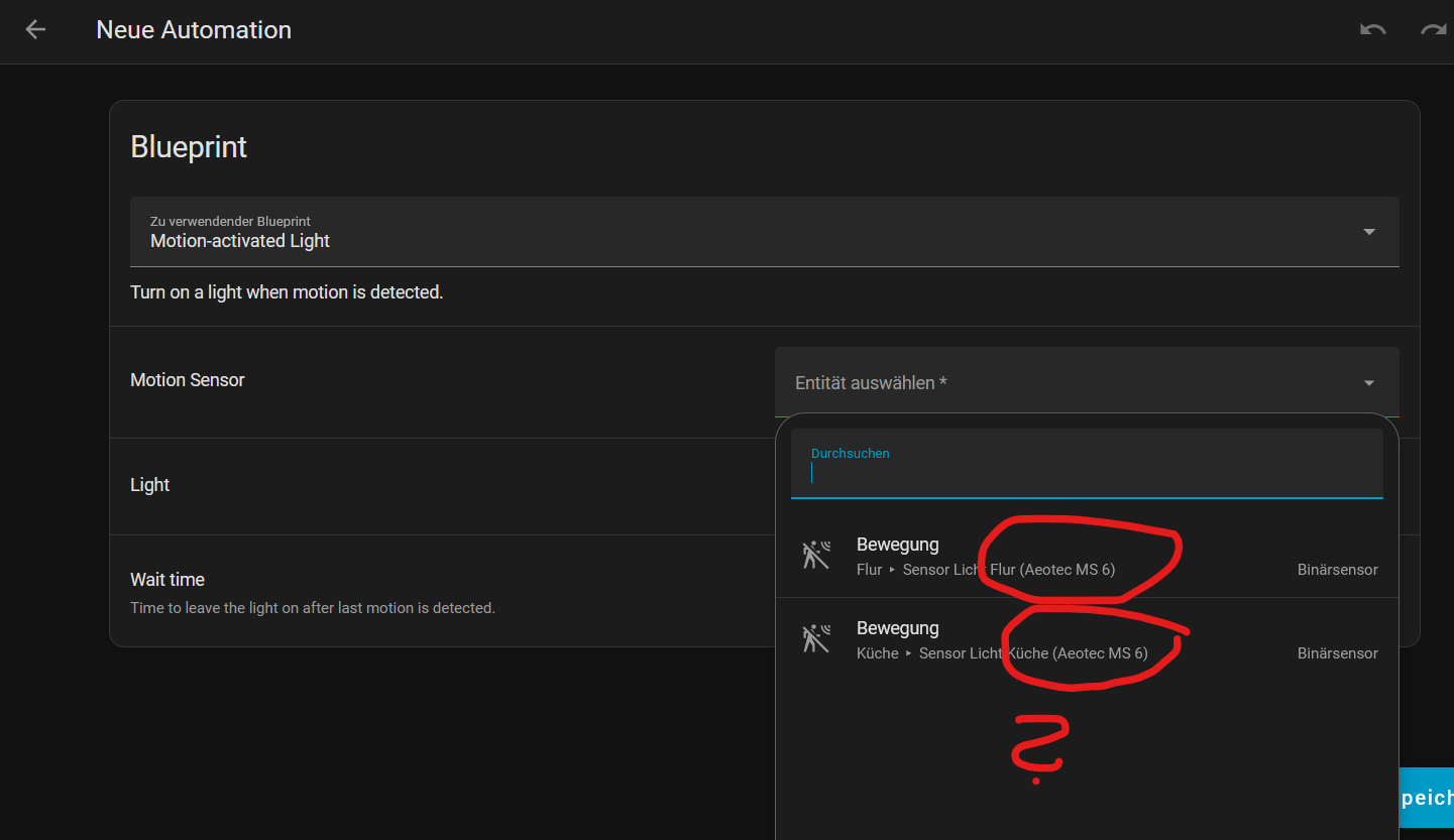

Und hier werden bei der Auswahl die HUE gar nicht erst vorgeschlagen, wohl aber meine wieder eingerichteten Aeotec.
Bevor du fragst, die Hue sind auch in Home Assistant eingerichtet.
Dazu musst Du verstehen wie Home Assistant tickt. Bei Binary Sensoren wie auch andren Domains auch, gibt es so genannte Deice Classes.
  • motion —> Bewegung
  • occupancy —> Belegung
  • presence —> Anweseheit
  • etc.
Der von Dir verwendete Blueprint berücksichtigt nur Motion Entitäten.
Entweder erweiterst Du den Blueprint und lässt auch weitere Device Classses zu oder Du änderst die Device Class der Hue BM Entität
Zahnradsymbol—> Anzeigen als —> Bewgung.
Oder Du erstellst Dir einfach Deine eigene Automationen.
Gruß Osorkon

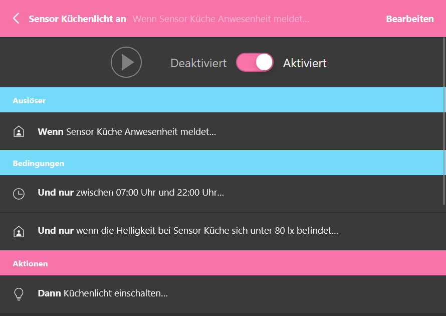

Vielen Dank für den Anschub. Das funktioniert tadellos.
Mit beiden Auslösern hat es leider erneut nicht funktioniert, aber der Weg war schon gut. So funktioniert es:
Hm, jemand kommt in die Küche, es ist dunkel und das Licht wird nicht angehen.
Anderer Fall: Jemand ist sei 10 Minuten in der Küche, das Licht ist inzwischen angegangen, weil die Helligkeit unter 80lx gefallen ist. Inzwischen ist es wieder über 80 lx und das Licht wird nicht ausgehen.
Empfehlung: nimm eine Bewegungsmelder und keinen Präsenzmelder.
