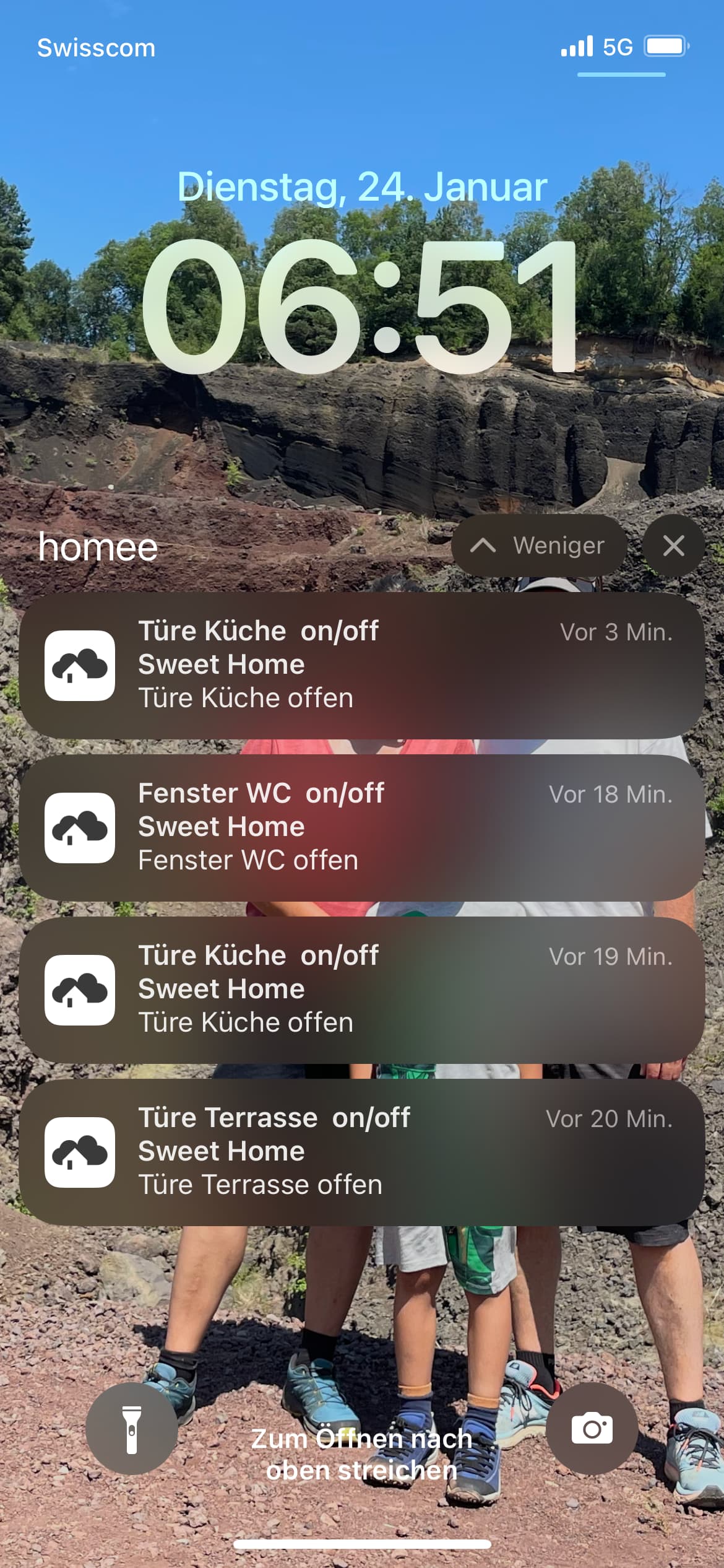

Geht jetzt eine Tür/Fenster auf,erhalte ich zwar eine Meldung,aber nicht genau welche Tür/Fenster.

ich möchte eigentlich mit einem einzigen HG alle meine Tür/Fenster Sensoren aktivieren können ,damit wenn eine aufgeht,dies mir mitgeteilt wird und welche Türe dies ist.
Aktuell erhalte ich die Pushmeldung dass eine Türe/Fenster geöffnet wurde,aber nicht welche es ist.
Das wäre mein Wunsch:
-HG ein bedeutet alle Tür FensterSensoren eingeschaltet.
-eine Tür oder Fenster wird geöffnet….Pushmeldung z.B Türe Eingang geöffnet.
Das für jede Tür oder Fenster eine separate Meldung gesendet wird
