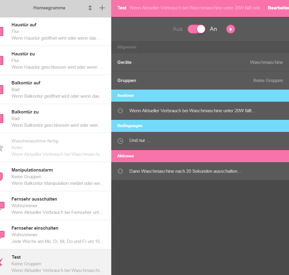

Ich vermute, dass es sich hierbei um einen Bug im Homee handelt.
Folgendes Verhalten konnte ich reproduzieren:
*Homegramm über die Android App angelegt
**WENN Waschmaschine Aktueller Verbrauch fällt unter 20 W UND Zeit Wöchentlich “Mo,Di,Mi,Do” zwischen 02:00 - 03:00 Aktiv ab Sofort Aktiv bis Ohne Ende. DANN Waschmaschine ausschalten Zeitlich verzögert 20s. Name Test.
  • Homeegramm wird angelegt. Jedoch zeigt die Übersicht auf dem Smartphone “Auslöser fehlt Aktion fehlt”
  • Im Browser wird der Auslöser in der Übersicht angezeigt.
  • Bearbeitet man nun die Bedingung Zeit erneut. z.b. Zeit zwischen 02:00 - 04:00 und speichert scheint das Homeegramm “kaputt” zu gehen. Jedenfalls wird im Browser keine gültige Bedingung mehr angezeigt.
Homee Version: 2.4.1 (d878304)
App Version: 2.4.1
Android Version: 6.0.1
Gerät Nexus 6
Mein Vorschlag für einen Workaround:
Homeegramm über das Web-Frontend anlegen und mobil nicht mehr bearbeiten.
