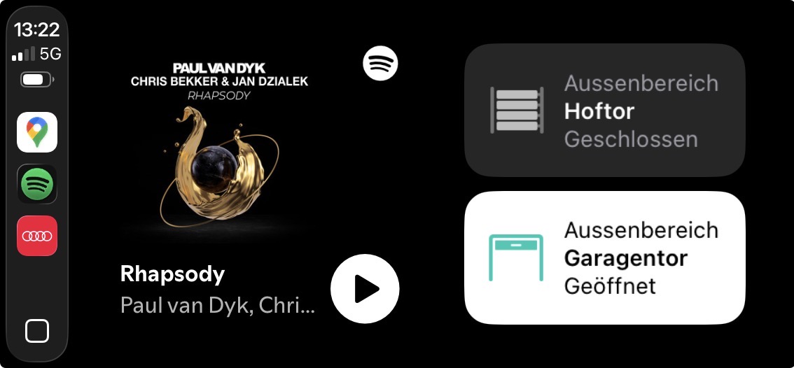

Ergebnis … siehe Anlage und es funzt einwandfrei. Keine Gespräche mehr unterbrechen müssen wenn man die Tore öffnen möchte, keine App die wegen Face ID nicht sofort öffnen möchte und auch kein „Du darfst das iPhone während der Fahrt nicht anfassen“ mehr :sunglasses:.
