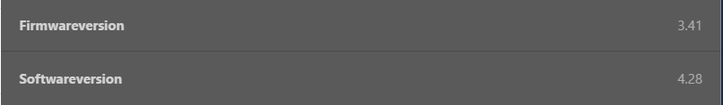

Hi JayJay, hab eine Greenwave im Einsatz, Firmware 3.41 Sofrware 4.28.
Kein Problem damit. War noch nie grau und klappt bis jetzt tadellos.

Ich habe 6 mit folgender Software / Firmware
Alle 6 laufen problemlos. Bei 3 Stück musste ich unter der 2.10. Firmware nach dem Einlernen Parameter 4 auf 0 setzen, damit die Lightshow aufhört. Die Steckdosen sind allerdings alle nicht grau.
