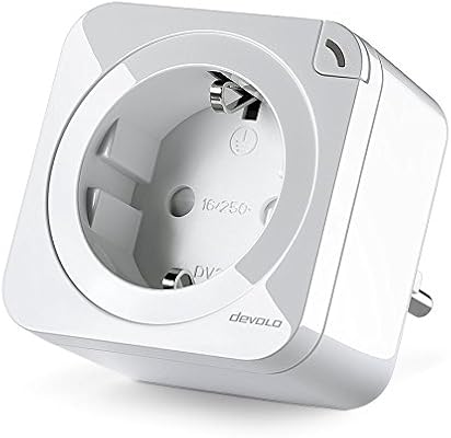

Ich habe mal diesen hier ins Auge gefasst weil er auch von Devolo ist.
Die Dose ist schaltbar, aber eigentlich habe ich nichts zum anschließen was geschaltet werden muss. Sie hätte dann rein die Funktion bei mir das bei den Thermostaten das Signal „sicher“ ankommt.

Der Preis ( für den Devolo)ist ok. Wichtig ist, das es wie von mir beschrieben dann auch funktioniert und das ganze „stabiel“ steht. Dann bestell ich diesen Plug und berichte dann zu gegebener Zeit ob es geklappt hat. Danke an alle Helfer

So, die Schaltsteckdose ist angekommen und ich würde diese dann gleich in Betrieb nehmen bzw einlernen. Ist es danach nötig die Heizungsthermostate neu einzulernen damit diese über den Plug den Weg zum Homee finden oder sollte gerade das optimalerweise alleine funktionieren?
Vielen Dank wie immer für die Hilfe.
Nein das ist nicht nötig.
Wenn du den Plug nicht am Einstazort einlernst, sondern erst nach dem Einlernen an seinen Platz bringst, dann starte den homee danach noch einmal neu.
