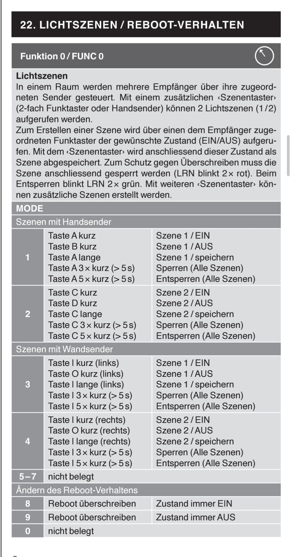

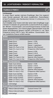

Handelt es sich um einen DALI Touch DIM ?
Und wie ist/war der Aktor beim Einlernen eingestellt:
FUNC ?
MODE ?
Wenn ich die Anleitung richtig lese, sollte es bei einem DALI Touch DIM mit 3 und 3 funktionieren
Ja, ein Dali Touch DiM
Derzeit
Funk: 0
Mode: 1
Ich teste mal Funk 3 / Mode 3
Ja teste das mal, Funk 0 sind Lichtszenen
Du must den Aktor aber glaub erst löschen und dann auf 3 / 3 neu Anlernen
