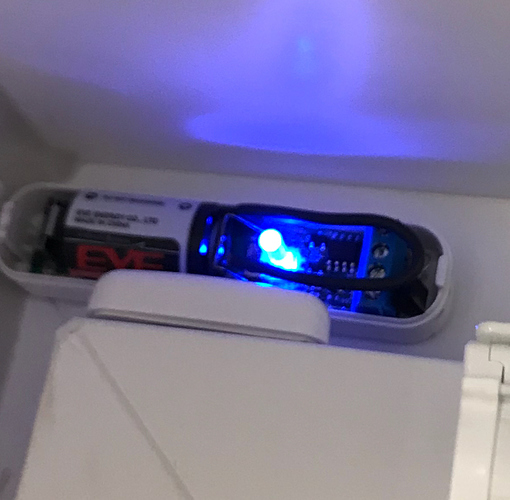

Habe nach der Küche jetzt Probleme mit dem Gästebad. Wir reden von der Entfernung her von einem Raum. Jetzt macht im Gästebad der Fenstersensor mucken. Hatte das Fenster geöffnet und jetzt geht er nicht mehr auf geschlossen.
Jemand Ideen? Er blinkt wenn ich öffne und schliesse ca 10x
Batterie reset erfolglos. Habe ich ihn falsch angebracht? Durch das Led blinken bin ich mir ja sicher das der Magnet ja reagiert…
Ich vermute, er hat keine Verbindung zur Basis. Eventuell die Entfernung oder der Sensor hat sich abgelernt…
Kannst Du ihn noch abnehmen und in der Nähe von homee testen?
Sonst würde ich ihn neu anlernen, wenn das nicht zu umständlich ist.
Unter Umständen nochmal den Gegenkontakt abmachen und die richtige Position testen. Die 2. Generation ist extrem empfindlich. Hab auch einen davon und musste den 3 mal neu ankleben bis alles korrekt funktionierte. Nur ein kleines Stück zu weit und er zeigt immer geöffnet an, selbst wenn es vorher ging.
also das ist die erste Generation, nicht der 2er. und die konnte man reseten wenn man die geöffnet hat (tamper nicht gedrückt) und den magnet von dem Reed Kontakt entfernt hat.
Blinkt dann übrigens 10x

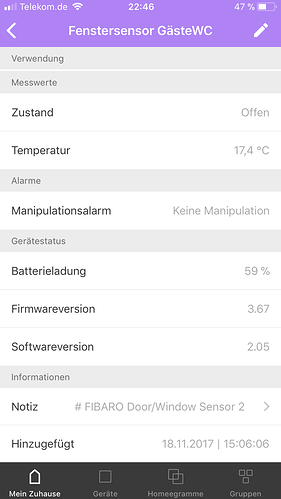

Langsam. Ich blicke hier nicht ganz durch. Du postest ein Bild von einem Sensor 1, und Screenshots von einem Sensor 2. Was stimmt denn jetzt? Oder hast du einen Sensor 1 als Sensor 2 angelernt?
…eigentlich nicht, die geräteauswahl hilft dir nur die richtigen tasten gem. der richtigen anleitung zu drücken… du kannst ein gerät auch als anderes gerät anlernen, wenn homee es erkennt, dann richtet er es ein. ich würde ds teil noch mal löschen/werkresetten und neu anlernen…
das dachte ich mir auch. ist irgendwie komisch das es 2 sind die die gleichen mucken machen.
Habe noch einen der weiter entfernt ist.Der macht sowas nicht…
Aber in dem Screenshot wird doch eine Temperatur angezeigt. Das kann der Sensor 1 doch gar nicht ohne zusätzlichen Sensor… Das ist doch definitiv ein Screenshot von einem Sensor 2, und ein Foto von einem Sensor 1…
Firmware und Softwareversion passen doch auch nicht zum Sensor 2. Und auch für den Sensor 1 sieht die Firmwareversion recht alt aus, oder? Ich bin da bei Firmware auf 4.05 und Software 3.02 bei meinen Sensor 1, der älteste angelernt im März 2017.
Bei meinem Sensor 2 im Kühlschrank bin ich auf Firmware 4.38 und Software 3.02.
Bei deinem Sensor steht Firmware 3.67 und Software 2.05…
ah, okay… Erkennt homee den Sensor dann automatisch als Sensor 2 beim Einlernen…? Hast du vll mal versucht, den Sensor zu löschen, zurückzusetzen und neu einzulernen?

Kann es sein wenn man nicht das original doppelseitige klebeband nimmt es zu problemen kommen kann. Hab so ein etwas dickeres aus gummi
