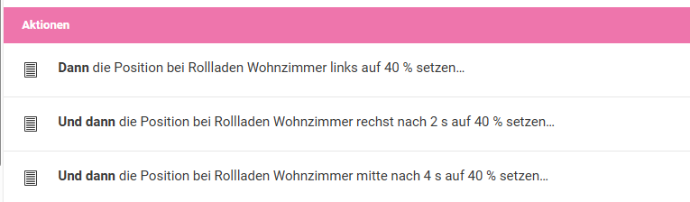

Ich habe jetzt einige Programme so umgebaut, dass nicht mehr die Gruppe (z.B. die 3 Aktoren „ROLLLADEN WOHNZIMMER“) zum Anfahren einer bestimmten Position genutzt wird, sondern jeder Aktor einzeln:
Das funktioniert jetzt besser. Ich werde das mit allen anderen Programmen, die meine Rollladen steuern auch so machen und die Aktoren einzeln mit etwas Zeitversatz ansprechen.
