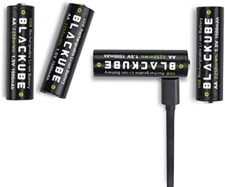

Na, ob ich Akkus aus nem Chinashop so trauen möchte… Habt ihr noch andere getestet?

Ich habe mir die mal zum Testen geholt. Schön finde ich, dass man kein extra Ladegerät braucht.

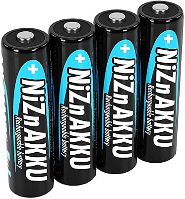

Habe seit dem 26.04 NiZn Akkus drin… allerdings haben die Thermostaten im Moment auch nichts zu tun ^^
So, ein Thermostat war nicht mehr verfügbar. Ein Alarm gab es nicht und die Akkus sind tiefentladen. Damit, für diesen Anwendungsfall, nicht zu gebrauchen.
