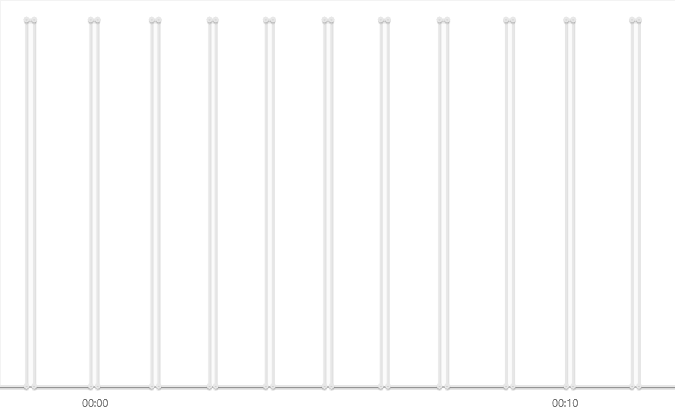

Ach so, was noch erschwerend hinzu kommt: Der Sensor hat eine Heizfunktion welche die Sensorfläche heizt und trocknet. Führt dann zu Auslösungen wie hier schon beschrieben/bebildert.: https://community.hom.ee/t/low-cost-regensensor-mit-einem-alten-shelly/49255
Bei Nebel würden natürlich beide mit einer ähnlichen Tacktung auslösen, etwa so ab 1-1,5 Minuten Takt oder auch mehr, je nach Stärke des Nebels. Bekomme ich das auch über ein Delay abgefangen ?.
