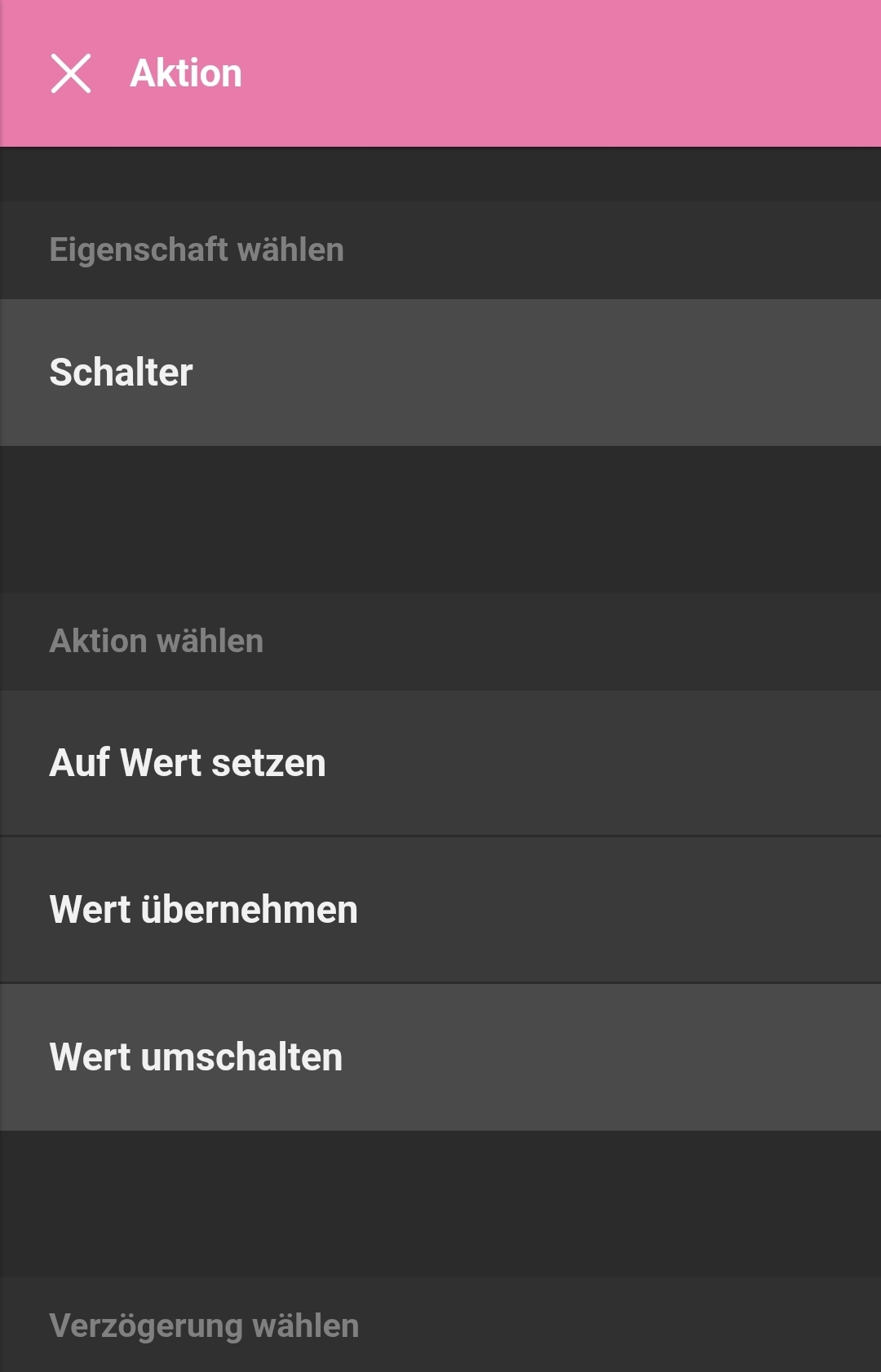

Noch ein Fundstück.
In der Stable gibt es bei HGs für Schalter die Aktion „Wert umschalten“:
In der aktuellen Test Version (aktuell 2.42.0 (564e8627 beta.3)) fehlt diese Aktion.
@Steffen bitte auf Eure To-do Liste schreiben.
