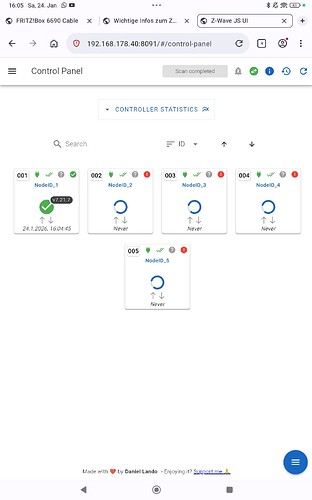

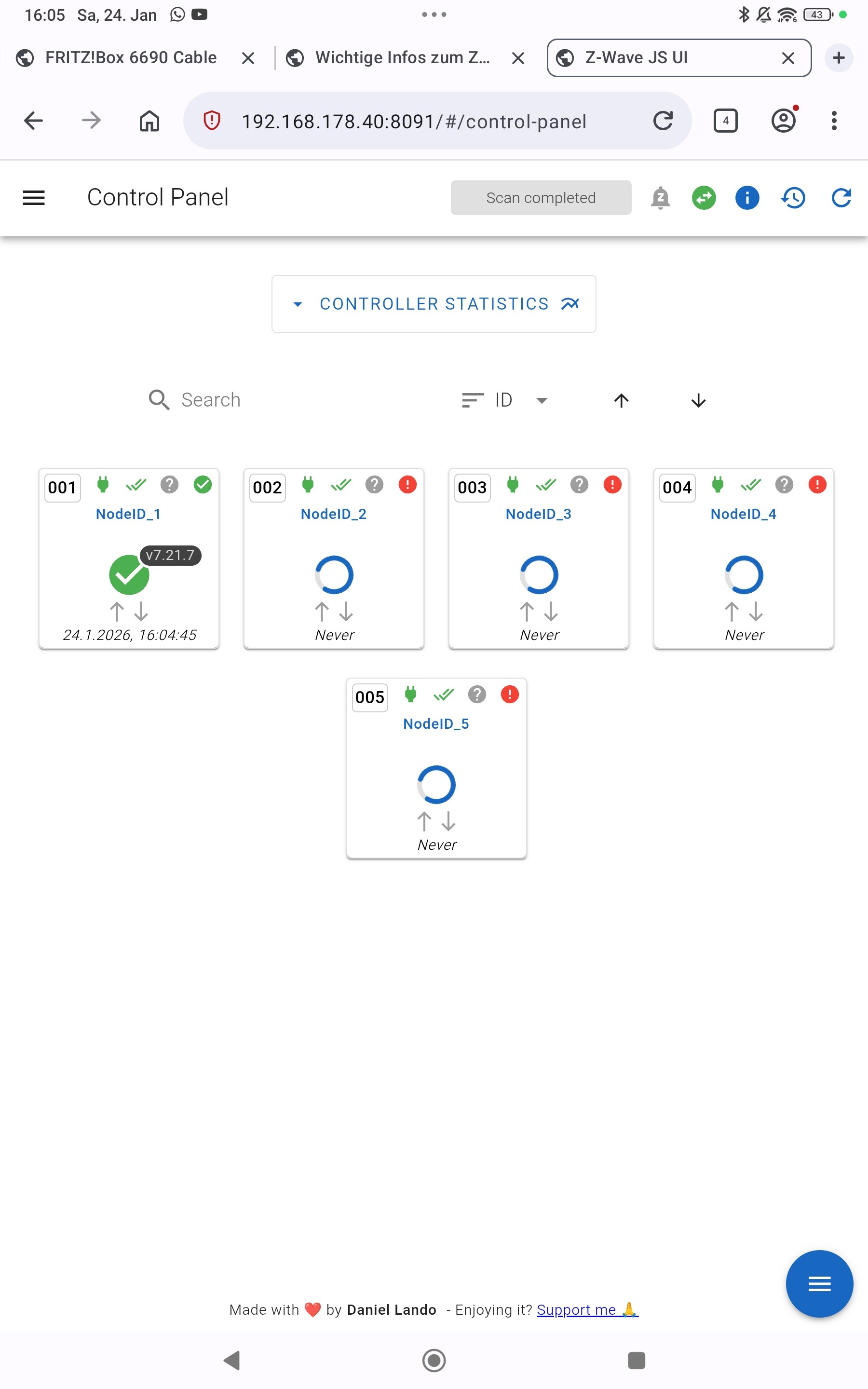

So nun wie von @Steffen unter der Portnummer eingegeben sieht das Ganze bei mir jetzt so aus
Es sind aber keine Geräte am Gen-7 aktuell angemeldet :thinking:

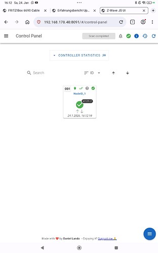

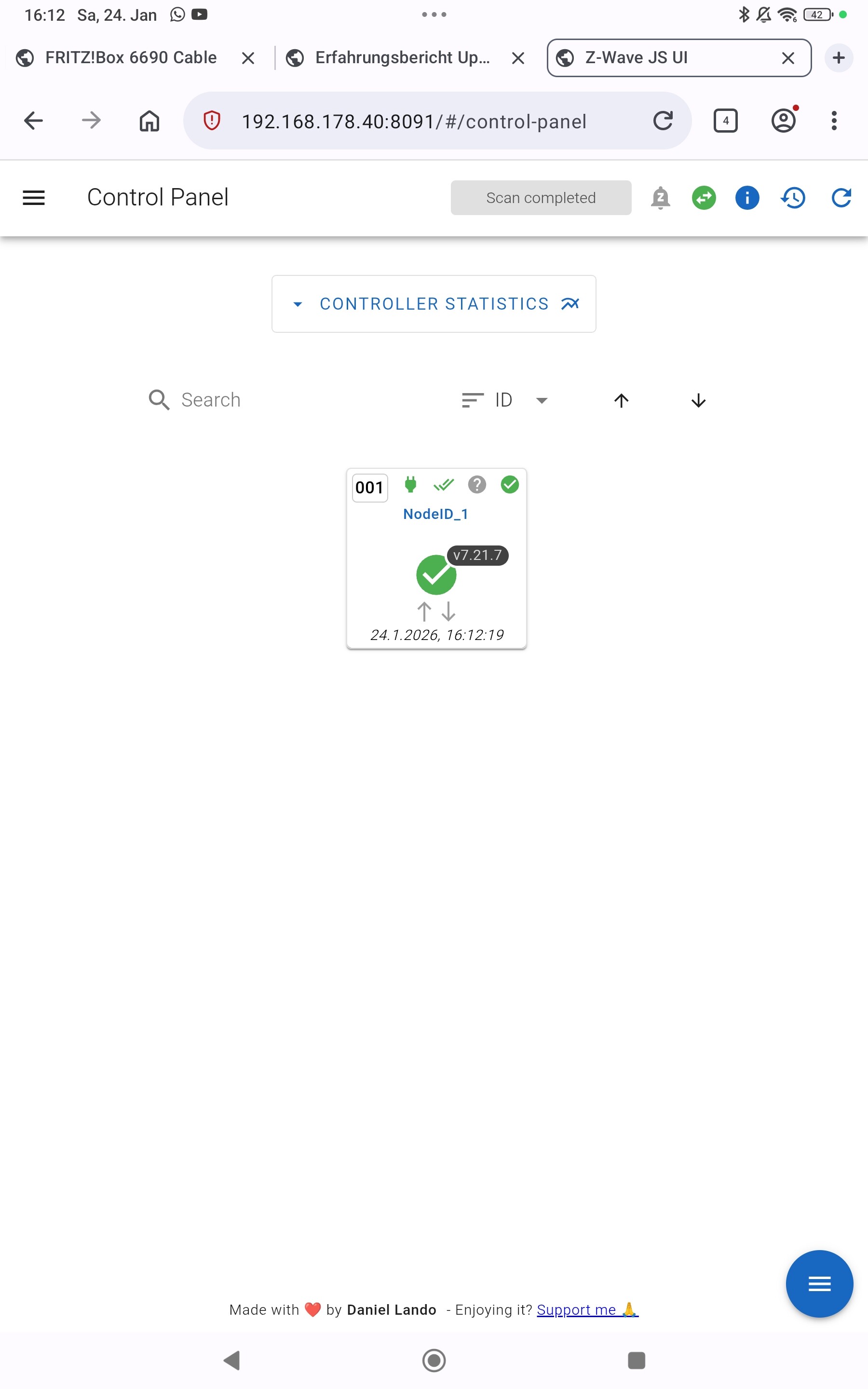

Konnte nun die Kreisel des Todes löschen - sieht nun so aus
Das verbliebene Gerät interpretiere ich jetzt mal als den GEN7 Würfel selbst - richtig?
Ja, stimmt. Node 1 ist der Würfel
