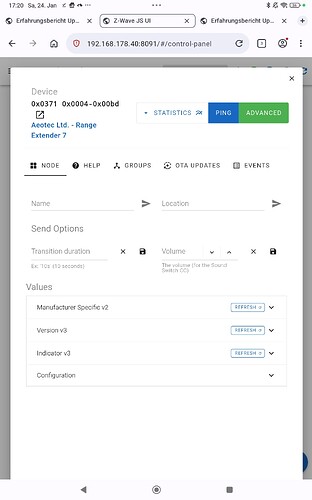

@Prius hast du den hier?
ZW189-C15
Aeotec Ltd. / Range Extender 7
Firmware Range: All Versions
Product Manufacturer: 0x0371
Product Identifiers: 0x0004:0x00bd, 0x0104:0x00bd

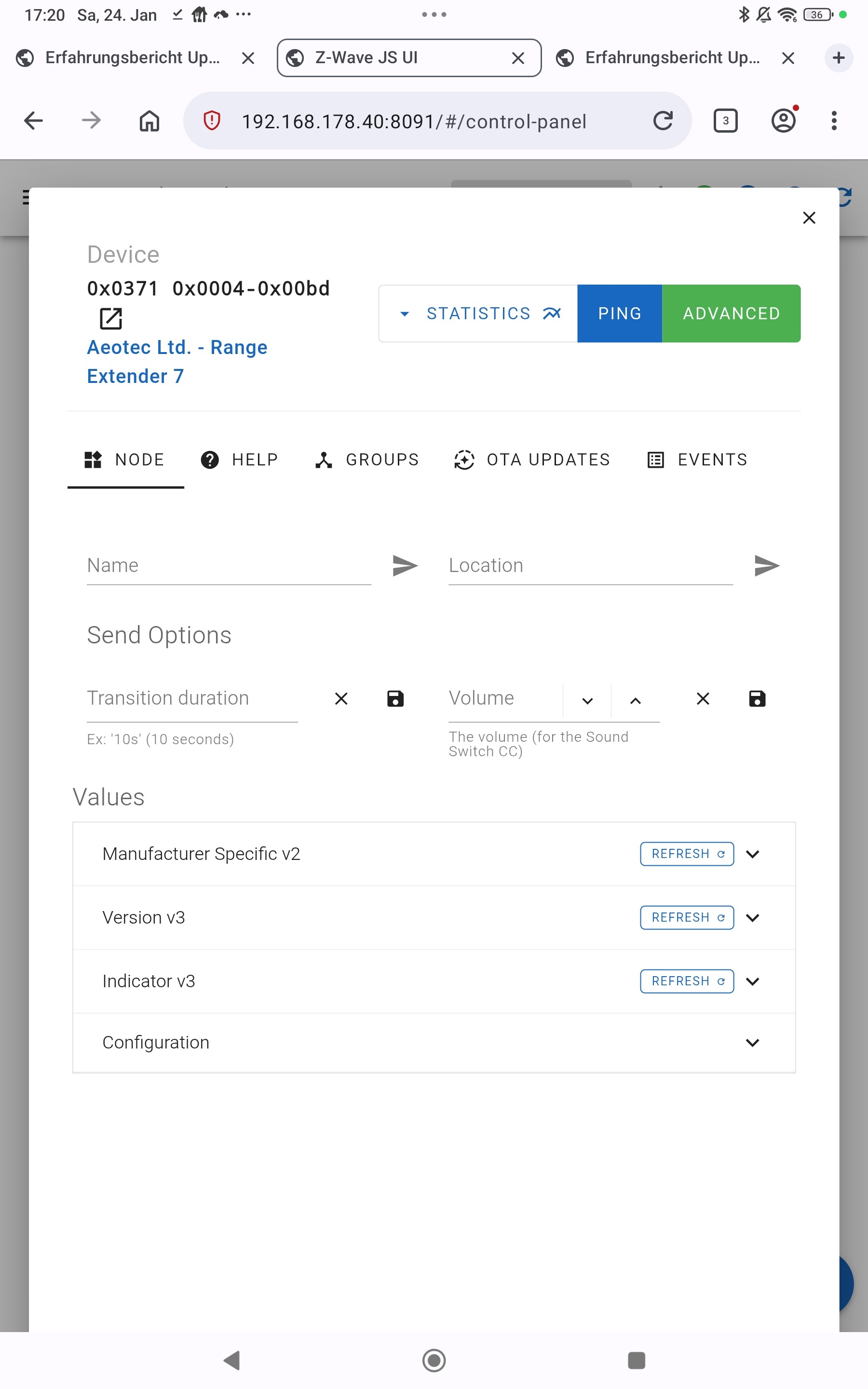

Der sieht unterstützt aus, wäre einen eigenen Eintrag in der beta -Liste der Geräte wert
Genau das Gerät - jepp

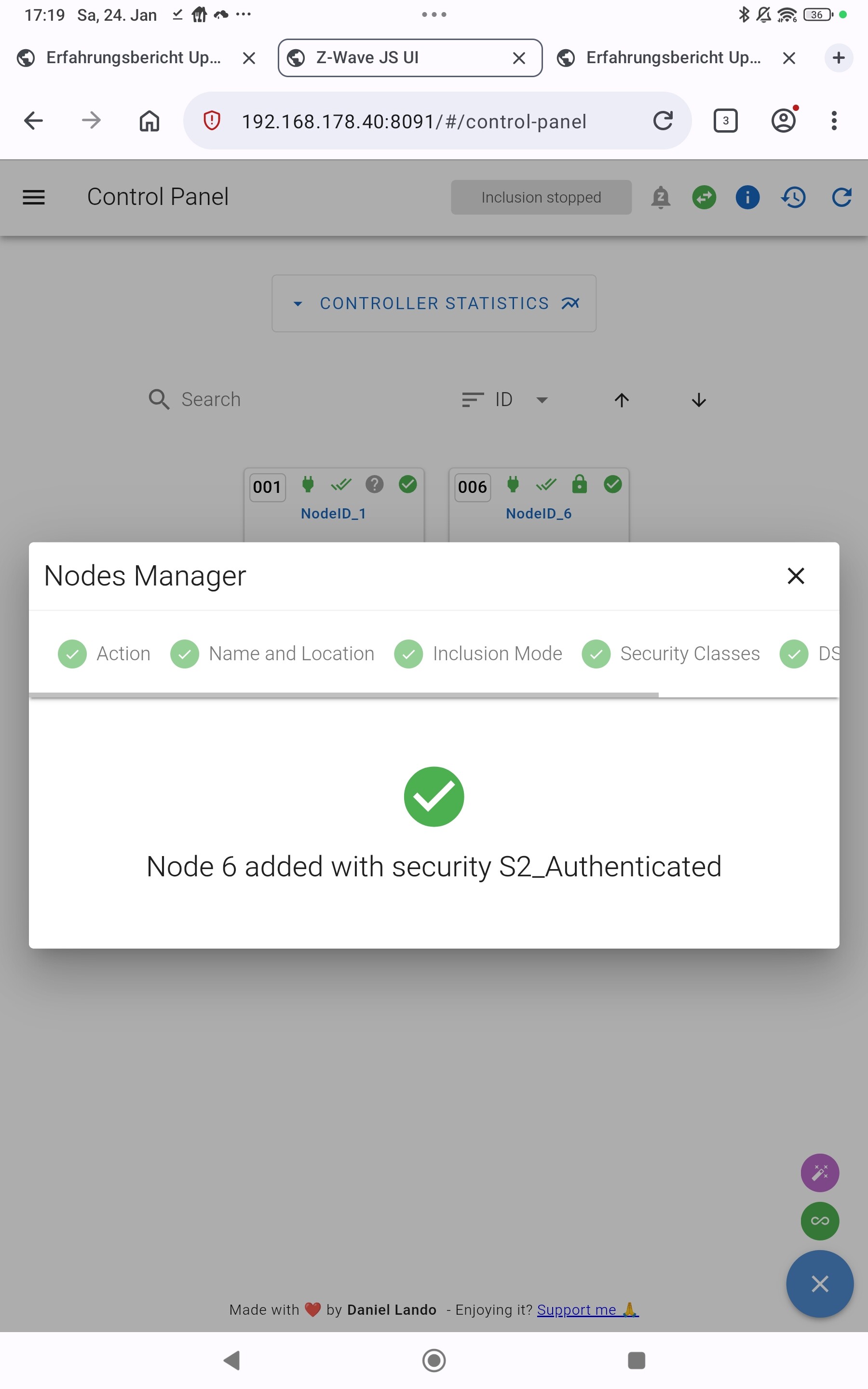

Ich hatte den Range Extender ja bereits vorher angemeldet, das klappte ja.
Wie soll ich denn den Range Extender am Besten anmelden? Mit der Android App oder mit der Web-App? Oder geht das jetzt auch unter dem Link zum Z-Wave-JS Control-Panel?
Wie gesagt, ich würde das Web -UI von ZWJS prinzipiell bevorzugen - bis sich die App stabilisiert hat
Also ja, dort im Browser einlernen
@Prius
Normaler (klassischer) Weg zum Gerät hinzufügen
  1. Z-Wave JS UI öffnen.
  2. „Inclusion“ (Gerät hinzufügen) starten. Das ist das Unendlichkeit Symbol
  3. Gerät in den Kopplungsmodus versetzen (Anleitung des Geräts beachten).
  4. Gerät wird erkannt und ins Netzwerk aufgenommen.
  5. Gerät konfigurieren und nutzen.
SmartStart Weg zum Gerät hinzufügen
  2. SmartStart-Bereich öffnen.
  3. QR-Code oder DSK des Geräts scannen/eingeben.
  4. Gerät in der Liste „Pending“ sehen.
  5. Gerät einschalten – automatische Einbindung ins Netzwerk.
  6. Gerät konfigurieren und nutzen.
Ich habe das GEFÜHL ich benehme mich wie der erste Mensch - Wo finde ich in der UI denn jetzt das :loop: Unendlichkeits-Logo QR wird nich erkannt (ich probiere aber nochmals nen neues Foto)
Aaaa gefunden
Super, dann bitte dedizierten Eintrag hier im Forum machen für dieses Gerät damit Steffen es auf unterstützt setzen kann.

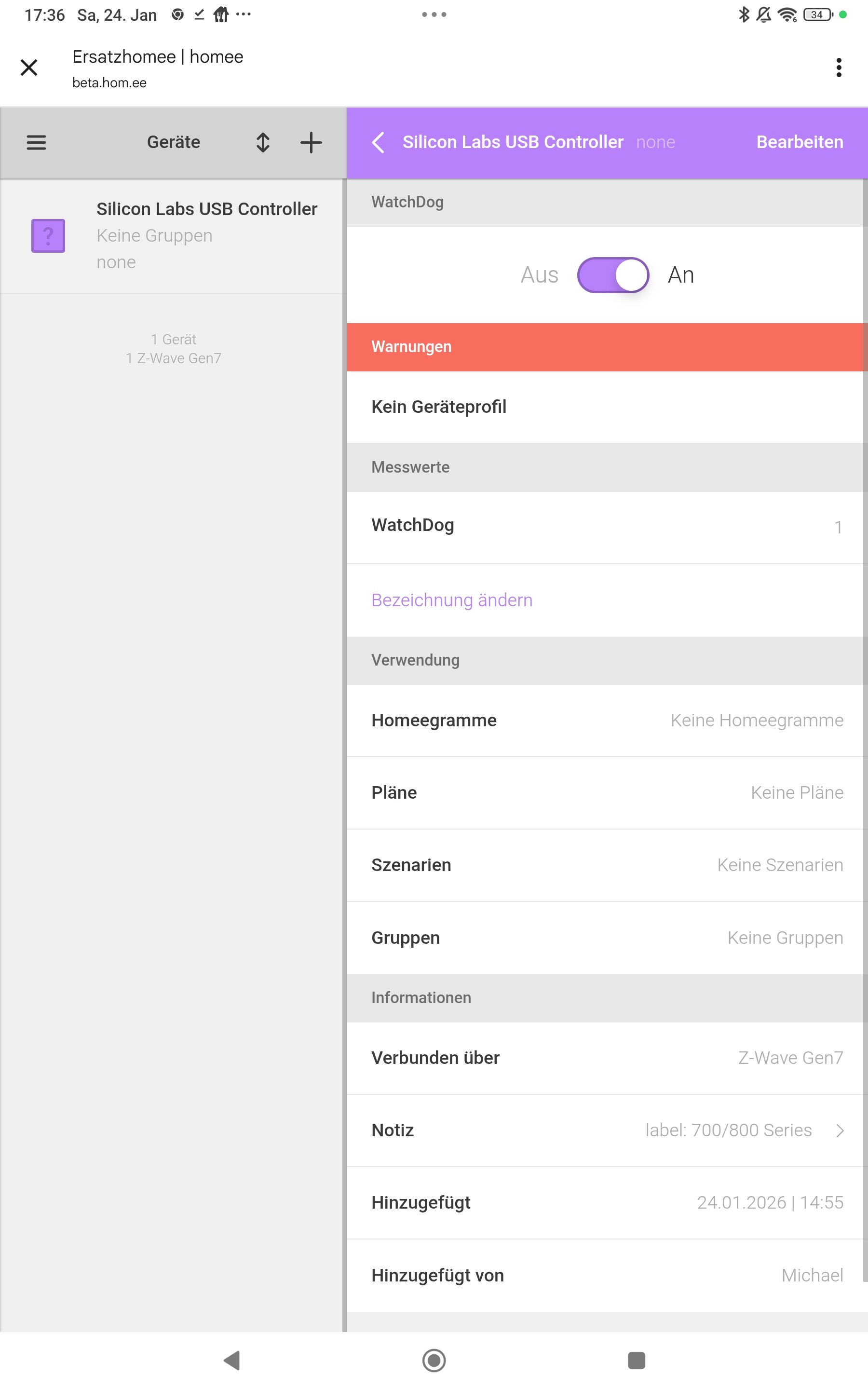

Noch nicht ganz, warum wird mir das Gerät denn immer noch nicht angezeigt weder in der Android noch in der BETA Web-App?
Wenn ZWAVE JS es eingebunden hat muss es in der Homee App auftauchen.
Nöpp - habe zwischenzeitlich noch ein EUROTRONIC Spirit z-wave angelernt - taucht auch nicht auf
… (gelöscht)

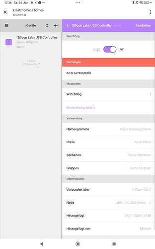

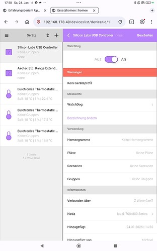

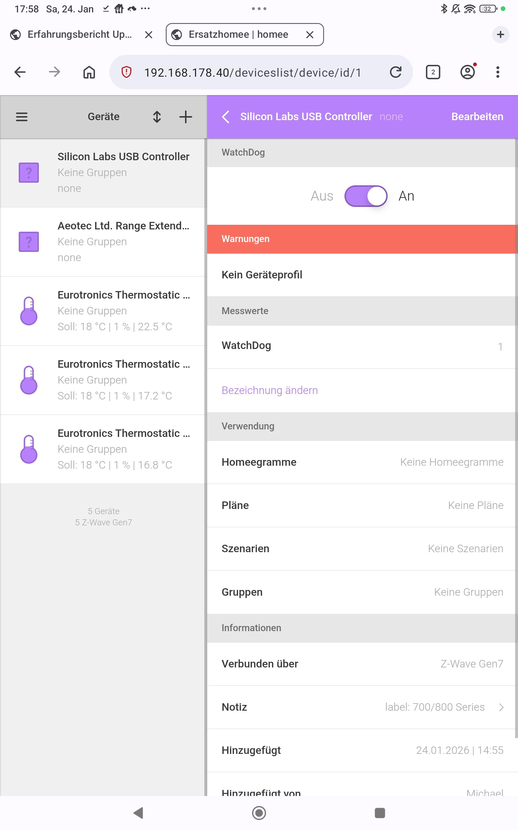

Ich habe den homee-Labor Würfel mal einmal komplett heruntergefahren und neu gestartet. Und sieh an sieh an. Die drei HKT vorhanden der Range Extender 7 auch allerdings auch immer noch der SILICON Labs USB CONTROLLER :man_shrugging:
Ja - das ist der Homee ZWAVE Controller.
Das ist erwartet und korrekt dargestellt.
Hintergrund: mit ZWJS kann man mehrere ZWAVE Controller zusammenschalten.
Primär Controller und sekundär Controller.
Eines der vielen Features, die Homee bisher nicht bereitgestellt hat, ähnlich wie bei Assoziationen
Achso, der Würfel wird als eigenes Gerät dargestellt? Okay, das muss man erstmal wissen. :smiley: Also alles Richtig.

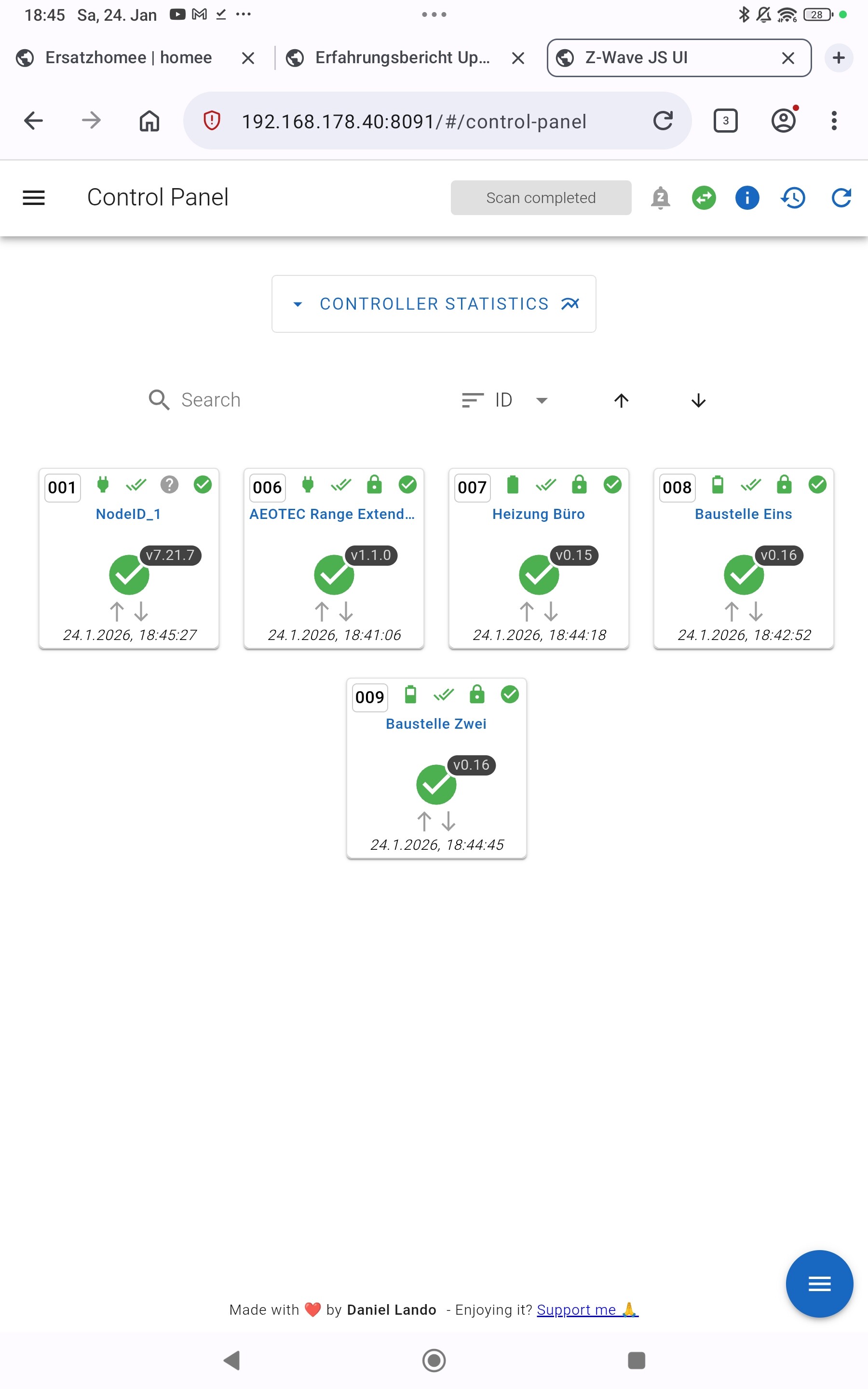

Was mir aber auffällt, wenn ich im Control-Panel mir die Node-IDs anschaue
Sind es die
001 - Gen7 Würfel
006 - Range Extender
007 - 009 die HKT

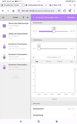

Schau ich in der Homee-App sieht es folgendermaßen aus.
Da sind die Node-IDs von 01 bis 05 durchgehend (in der Adressleiste oben kann man ja die 05 noch vom HKT erkennen. Kann das sein?

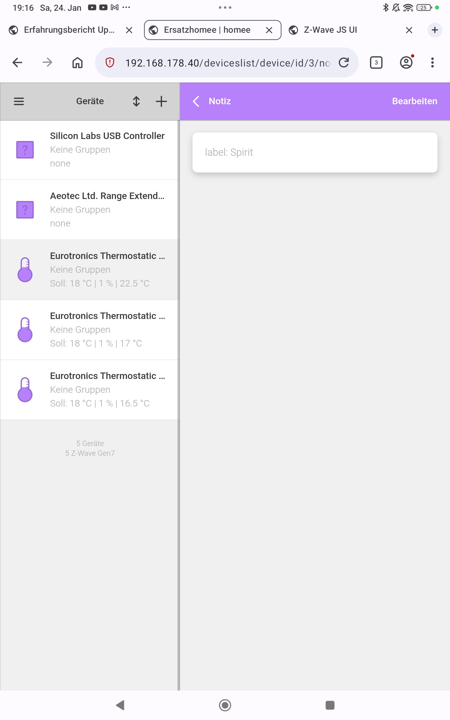

Nebenbei sind die Name der Thermostate nicht übermittelt (oder ich habe einen Bedienfehler gemacht
Die Z-Wave Node ID wird in den Notizen angezeigt.
homee hat eine eigene Node ID Nummerierung.
Ja, das ist normal. In homee vergibst Du eigene Namen.
Da steht nur spirit drin
Davon jetzt abgesehen, in der App sind alle HKTs auf 18 Grad gestellt, keines der Geräte reagiert auf Änderungen in der App und umgekehrt. Änderungen am HKT werden nicht an die App übertragen. :unamused:

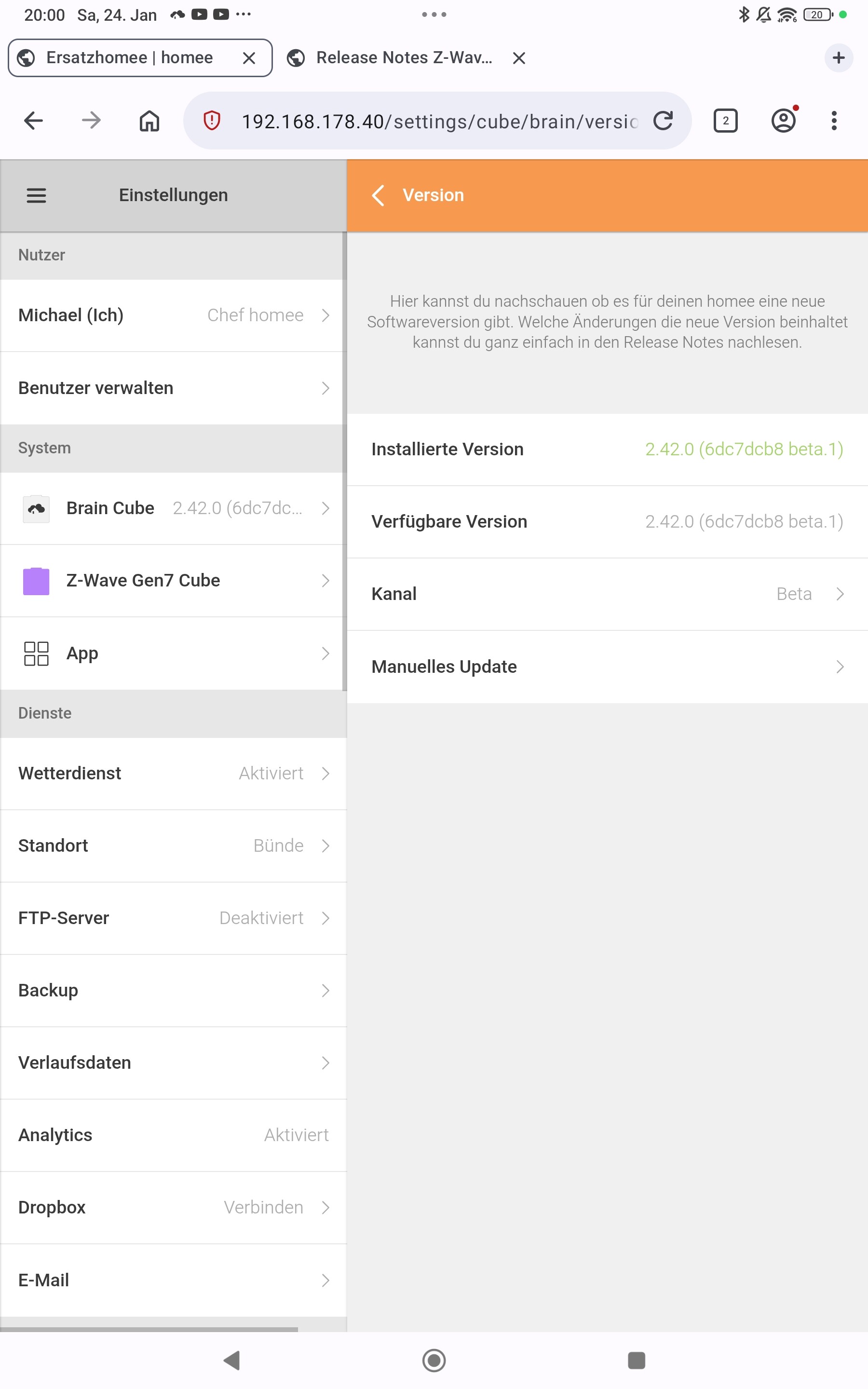

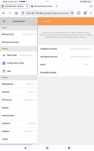

Auf welcher Version ist Dein homee?
Gilt ab alpha.12:
Wo erkenne ich das schon wieder?
Das wird mir angezeigt
Laut Steffen ist die alpha.12 neuer als die beta.1
Das ist ja lustig :grin: und wie komm ich da jetzt wieder dran?
